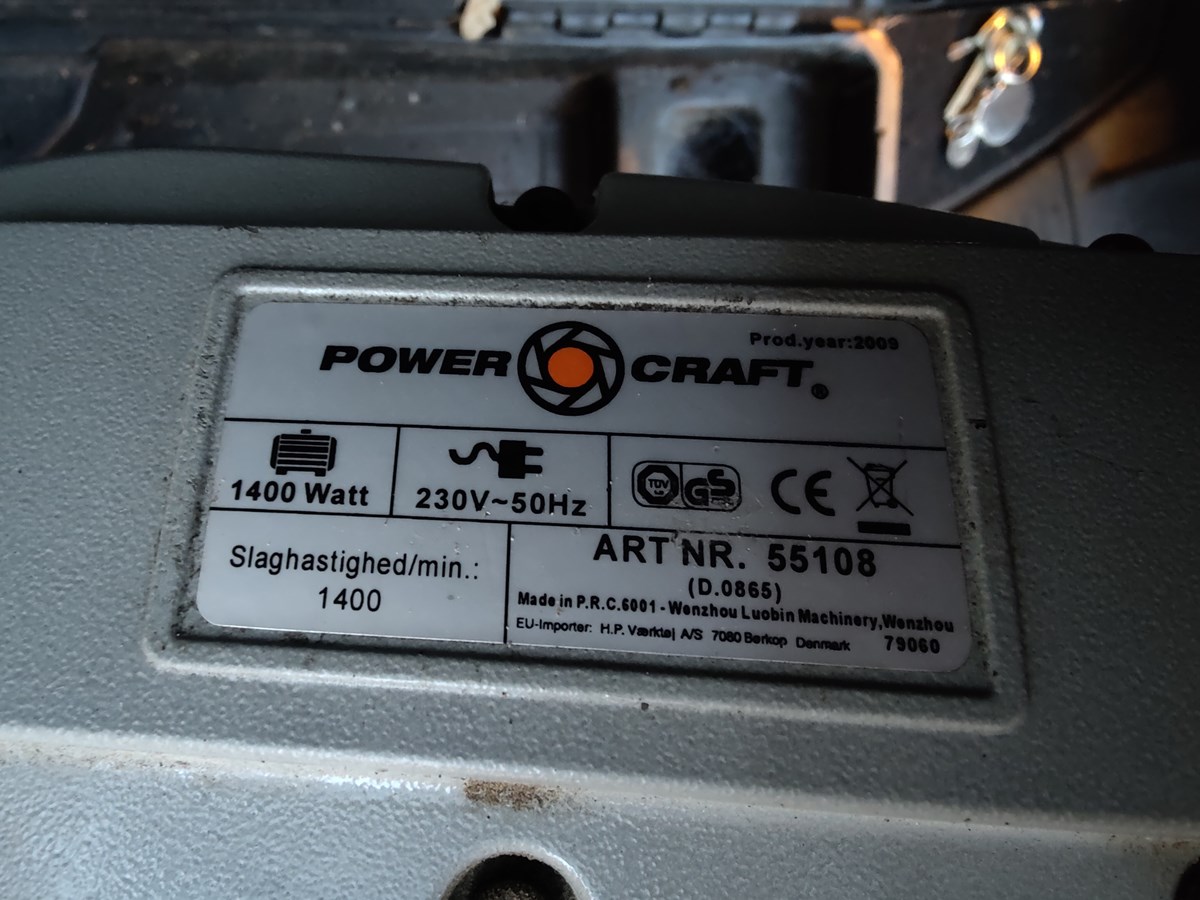

Jeg sidder her med en Powercraft Nedbrydningshammer med modelnummeret 55108, hvor jeg mangler nogle kulbørster til den. Er der nogen der ved hvor man får fat i et par af dem? Jeg kan hverken finde størrelsen på dem, eller et sted der sælger nogle.😅

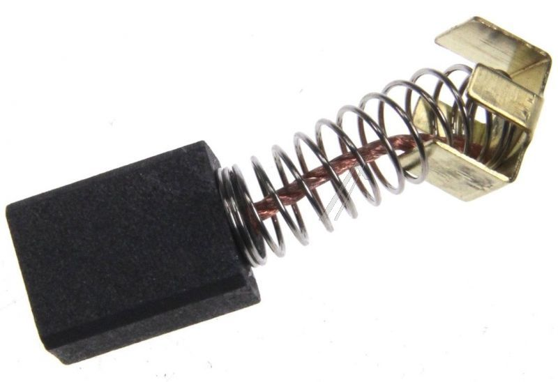

Der findes groft sagt 2 typer, nogle med indbygget fjeder og en klemme for oven..

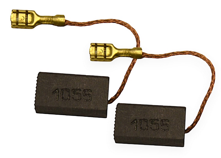

og så en type med ledning og kabelsko, hvor fjederen så sidder i kulholderen.
