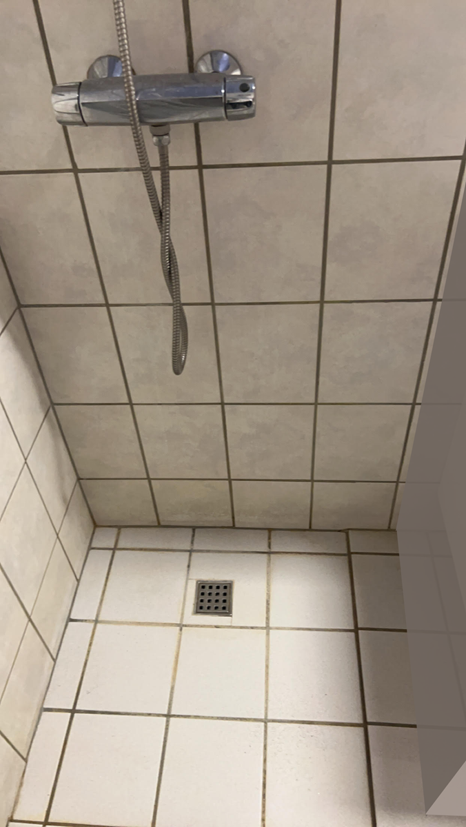

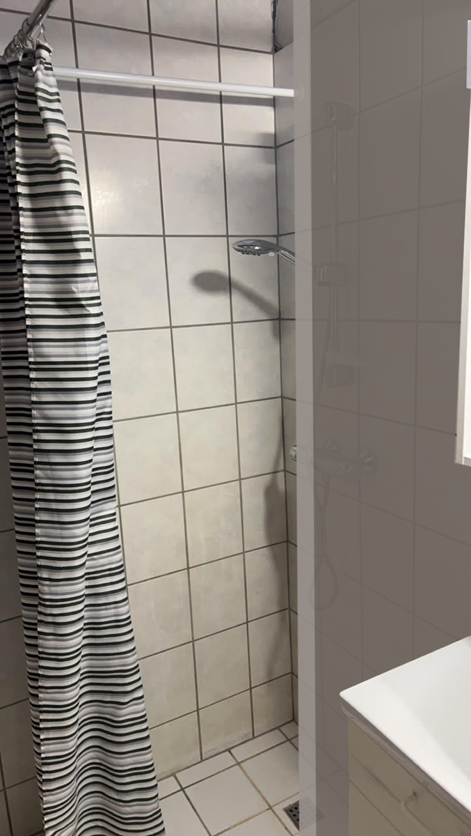

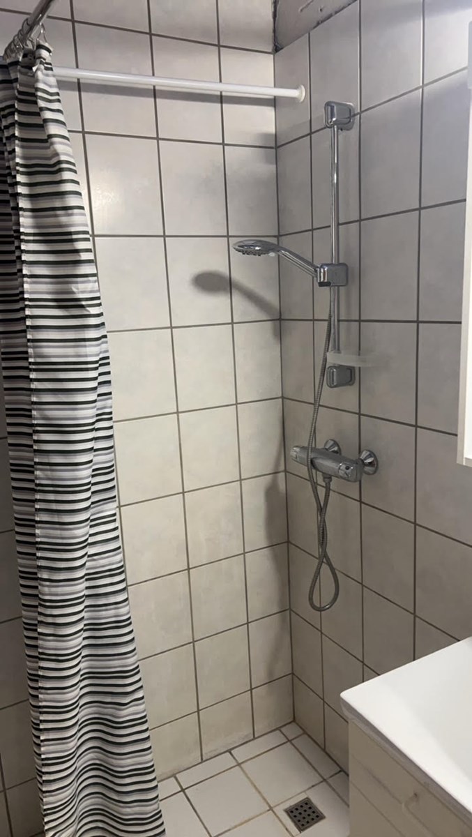

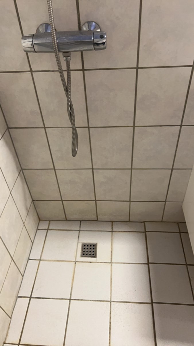

Jeg vil gerne opbygge en væg i forbindelse med brusenichen i en lejlighed - umiddelbart tænker jeg at lave den i gasbeton, pudse den, og evt. afslutte med microcement.
Det store spørgsmål..
Jeg antager at badeværelset allerede er sikret med en vådrumsmembran under klinker mv. på vægge og gulv. Kræver den nye væg en ny vådrumssikring i hele området omkring brusenichen?
Jeg har tilføjet et par billeder, ​som viser hvor den nye væg skal placeres.

Da dit nuværende badeværelse formodentlig er vådrumsikret, så kan din ekstra væg jo ikke have betydning for evt fugtudtrækning til andre bygningsdele.
Personligt ville jeg vælge en brusevæg i glas, da det er en visuelt meget lettere konstruktion, men smag og behag er jo forskellig.
Tak for svar.
Du har ret mht. glas, men jeg kommer til at have et badeværelsesmøbel helt op ad det, så på den måde tror jeg det bliver flottest med en "rigtig" væg.
Hvis du sætter en gasbetonvæg, så skal du vel fjerne fliser på gulv og væg for at hæfte den fast. Derfor vil jeg tro, at der skal vådrumssikres. Det er ikke svært at male vådrumsmembran på, så det ville jeg nok ikke spare.
Men jeg er enig i, at glas eller et andet let materiale bør overvejes hvis det er et lille rum. 5-7 cm ekstra væg meget plads at bruge hvis pladsen er trang. Evt. en glasdør, der kan vippes ind til væggen, når den ikke er i brug.
