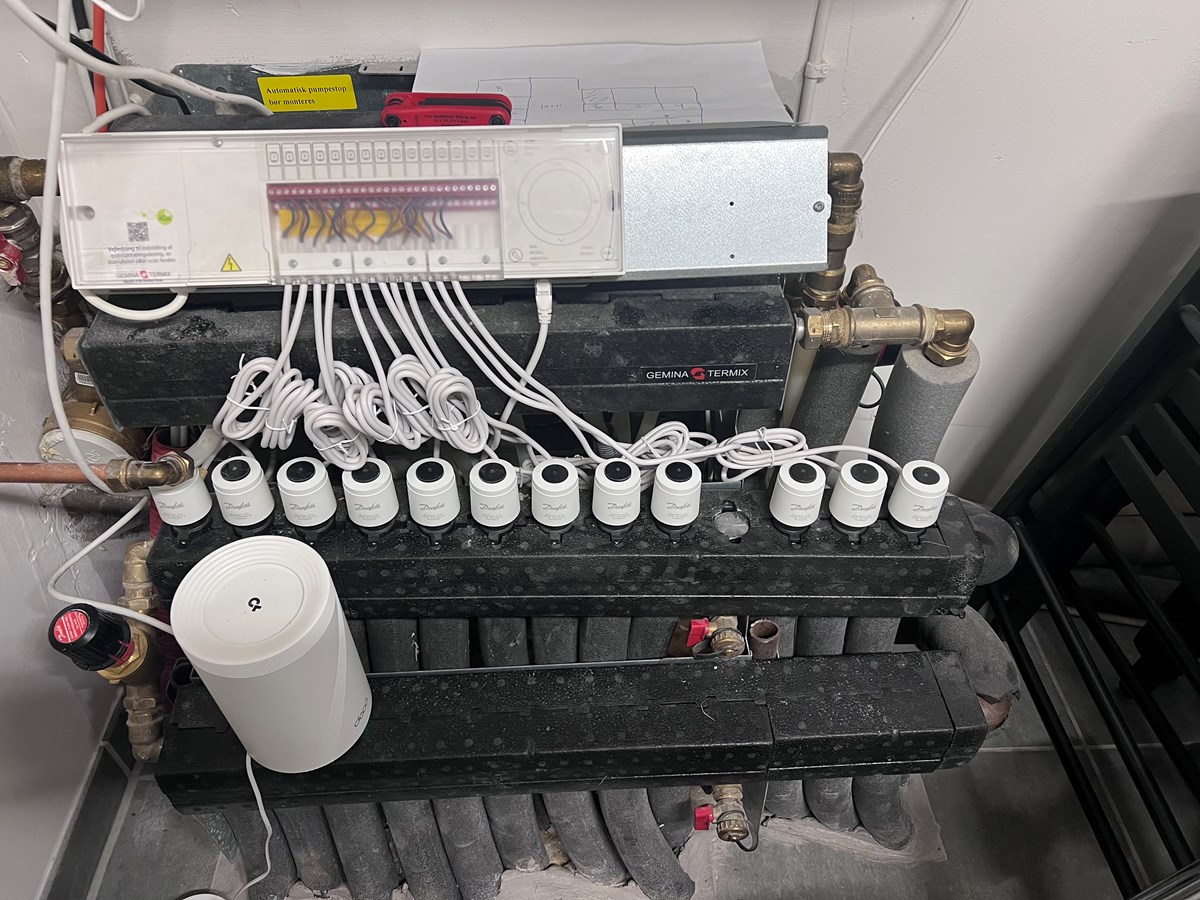

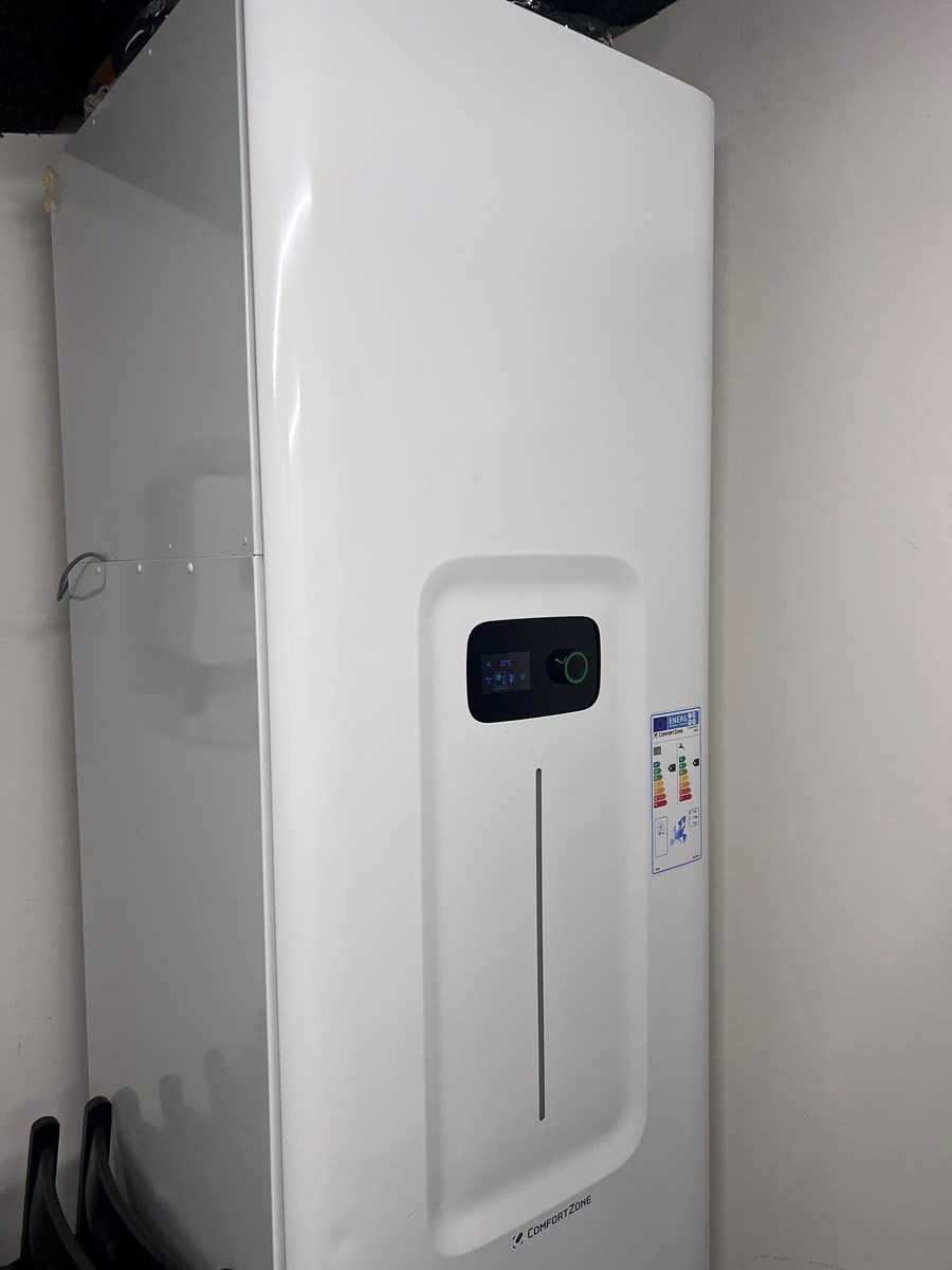

Jeg har et 3 år gammelt anlæg som er ren gulvvarme i alle rum. Det er et Gemina termix anlæg med Icon trådløse termostater. Det er sluttet på en varmepumpe - luft til varmt vand set-up. Der er tryk på anlægget 1,5 bar, varmekurven bør være rigtigt sat efter året og der er batteri på alle icon enhederne.

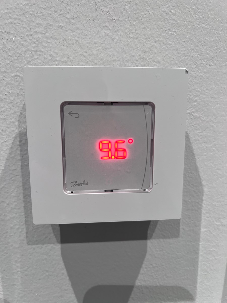

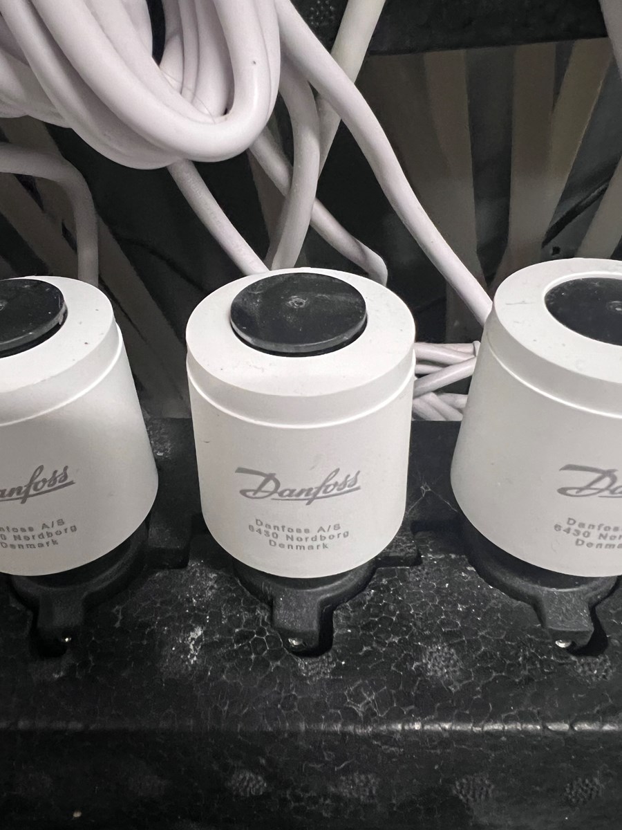

Men nu kommer udfordringen vi har 2 rum som uanset hvor meget vi skruer op så kommer de aldrig over 18,5 grader så jeg har ladet mig fortælle at jeg skal justere på selve Danfoss “termostaterne” se close up billede - er der nogen som har erfaring med det ? Eller andet input?

Du skal have flamingo af og fjerne den lille umbraco og tage telestat af. Under er en rød vrider som skal åbnes. Drej en halv enhed Per gang og vent om det bliver varmere.
Højre - altså med urets retning ?
1 er lav, N er max. Det er meget lidt der skal drejes.
