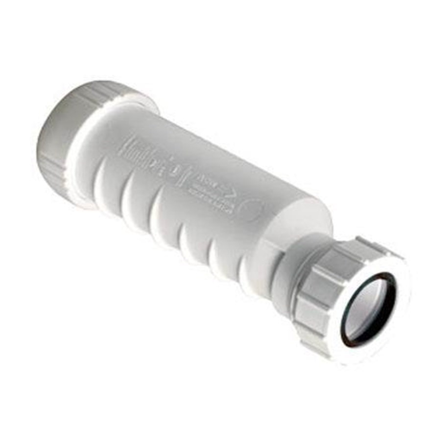

Jeg har også tænkt på om jeg kan lave en bedre løsning og så fandt jeg denne vandlås (https://wavin.com/da-dk/products/a80f807f-7310-43c6-82a5-4bdb15d67e40) fra Wavin, den kræver meget lidt hældning og vil måske kunne løse mit problem ?

Hvor ender røret fra gasfyret? Er der krav om vandlås? Hvis afløbet ender over en rist, er der måske ikke brug for en vandlås. Har du ikke et billede af det?
