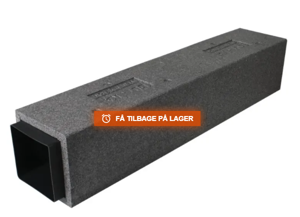

Spørgsmål 2, der er "flamingo" på Duka røret, men er dette nok eller bør man alligevel beklæde med rockwoolruller? Se billede af rør.

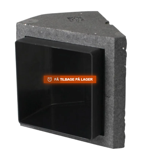

Spørgsmål 3, hvordan tilpasser man aftræksrøret hvis hvinklen ikke passer med 45grader? Jeg kan kun finde 45graders vinkler. Se billede.
->Det burde være nok. Men ekstra isolering kan ikke skade. Formålet er at undgå nedkøling af luften med dertilhørende kondens til følge.
-> Igen er fabrikanten din "ven"
