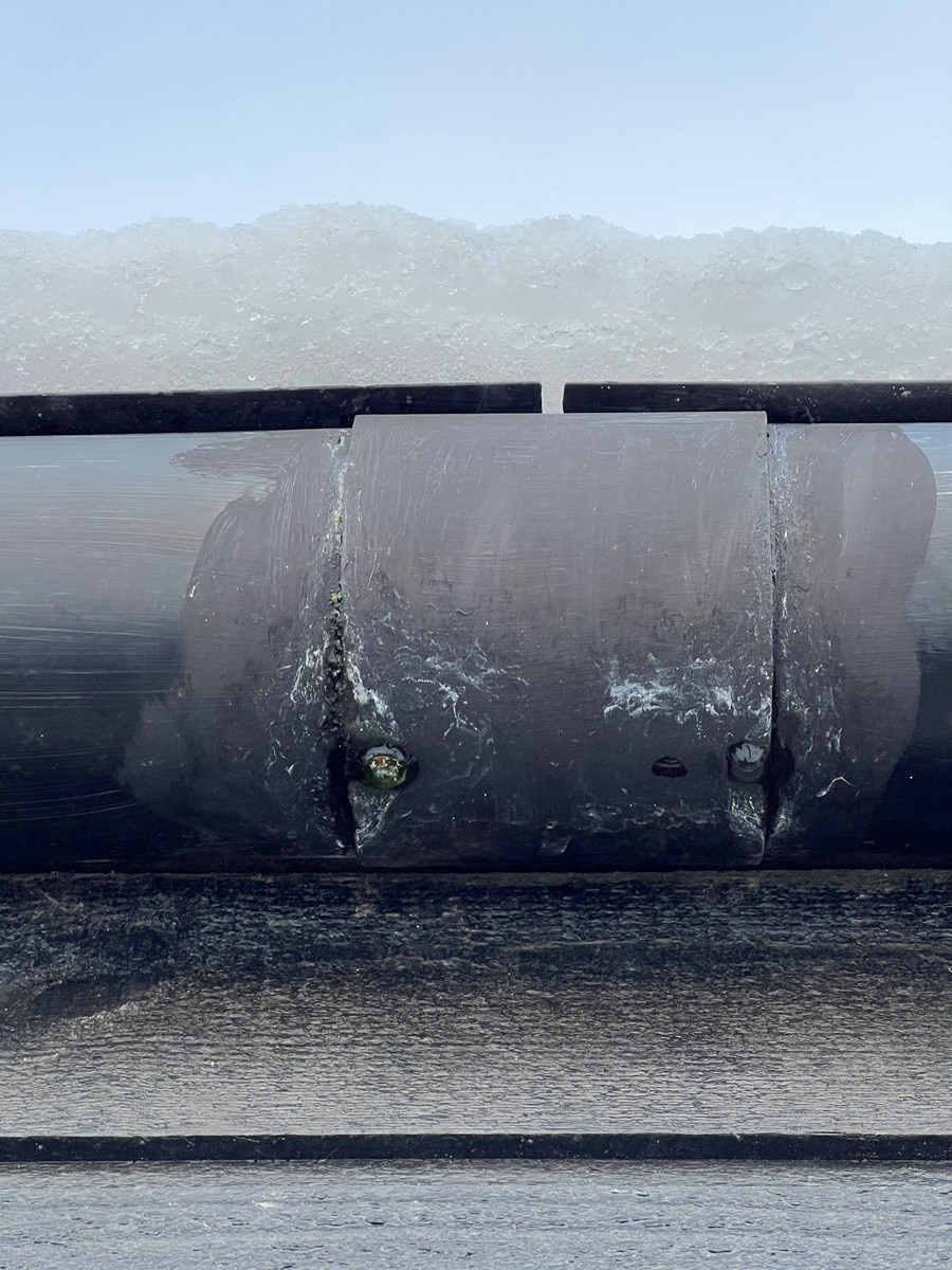

Hvordan tætner jeg bedst denne tagrende, som er utæt i samlingen?
Er det plasttagrende man har forsøgt at male eller hvad er det der er smurt på??
Hvis det "bare" er en samling og ikke et ekspansionsstykke kan du tætne oppefra med epoxylim.

 Pas. Det er en plasttagrende, men ligner forrige ejer har været gavmild med fuge eller lim. Ligner nedefra blot en samling (skydesamling).
jeg prøver med epoxylim når der er tørt

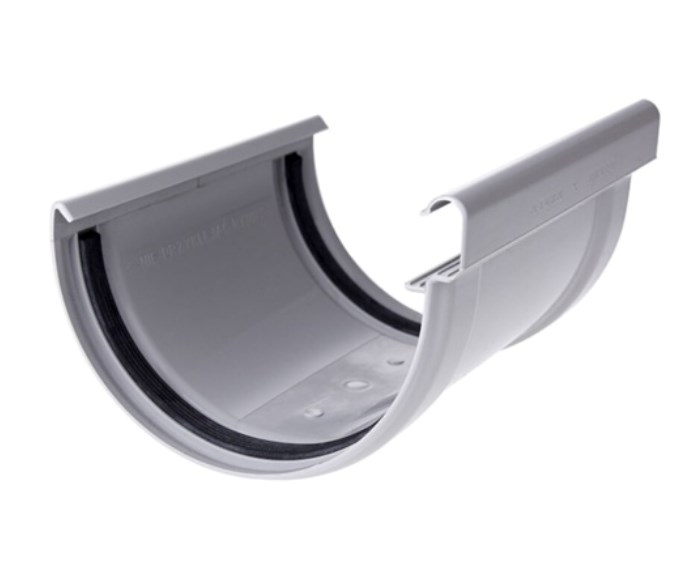

Så er det et ekspansionstykke, du er nødt til at pille det af for at se om gummilæberne er blevet trætte/stive eller om det er fyldt med skidt. Erstatning er let at finde da det er begrænset med potentielle producenter.

 Perfekt. Tak!
Det ser ikke så svært ud som det kan være. Du afmontere samlestykket, sliber det lidt, og sliber ligeledes undersiden af tagrenden hvor den sad sidst, så tager du en tagrende lim og laver 2 lækre limstreger på samlingen og montere den igen, så burde dem være tæt igen.
Hvis smalestykket går i stykker køber du et nyt :-)
