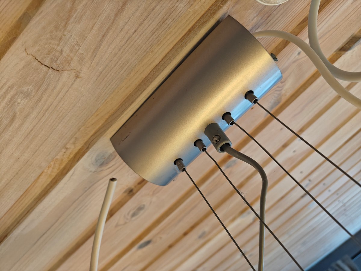

Hej.
Jeg skal have tre lamper ud af samme lampeudtag, og det er der ikke plads til i udtaget. Så jeg tænke, jeg kan lade de to komme ud af lampeudtaget og samle til den tredie lampe inde i en af de to første. Visuelt kommer det til at fungere bedre med lampernes placering i rummet. Og der er rigeligt med plads til at samle ledninger inde i lampen.
Men må man dét? Må man samle ledning til en lampe med ledning til en anden lampe inde i lampen? Eller skal jeg opsætte en samledåse et sted - det bliver ikke kønt!
(Jeg har lavet en del elarbejde og er nogenlunde sikker i mit arbejde. Så jeg kan sagtens udføre det sikkert - hvis det ellers er lovligt. Min far var elinstallatør. Men han døde for et par år siden, så han er lidt svær at spørge).
Tak for hjælpen!
Ja, lav du bare samlingerne i lampen. Hvis det ser pænere ud, trækker du bare ledningen fra lampe til lampe. To runde ledninger i samme hul i lampeudtaget er heller ikke særlig kønt.
