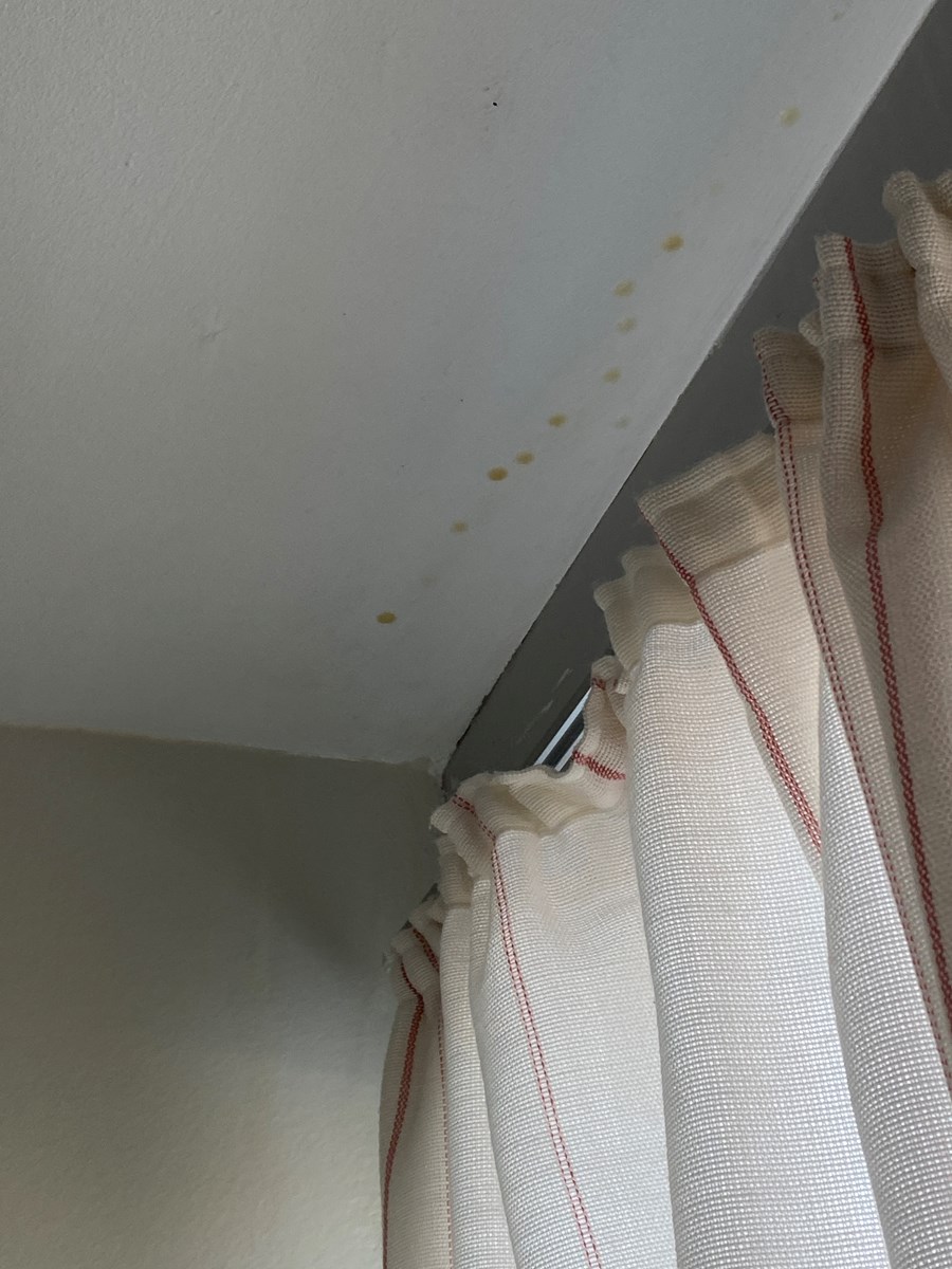

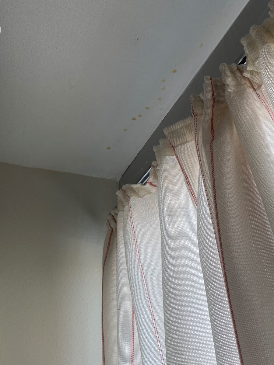

Vi er flyttet ind for 3 uger siden og har imens og malet hele huset og spartlet, så fugtigheden er selvfølgelig lidt højere end normalt.
Men vi har fundet mærkelige pletter på et loft, vi lige har malet. De er vand agtige
Tillykke med huset🙂
Hvad er der på den anden side?
Når du skriver vandagtige? Er det så dråber?
Det kunne vel være kondens?
Prøv lige at hænge et hygrometer op. Det vil hurtigt fortælle om du har for høj relativ fugt. I har vel normal varme på - jo højere temperatur, jo lavere relativ fugtprocent.
