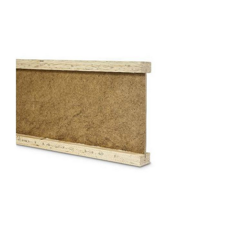

 Ja mon ikke det er den her type
Men om det er optimalt at samle dem, ved jeg ikke, de får ​et stivere punkt i samlingen.
Det er de “50 mm. brede lægter” der giver styrken. “Kroppen” i midten skal nærmest kun sørge for stabiliteten.
Jeg vil foreslå at sætte et stykke tømmer på begge sider af lægterne - ca. 1 m lange. Det skal svare til mindst samme tømmer som eksisterende, blot gennemskåret, så halv tykkelse. Så limer og skruer du det sammen. “Kroppen” ville jeg samle med krydsfiner ca. 1 m langt på den ene side. Også limet og skruet sammen.
Åhh LVL bjælker. De er modbydeligt svære at svejse i😁

Det er træbjælker ja :)
Så i ville både forstærke kroppen og lægderne?
Jeg troede faktisk det var pladen (kroppen) der gav styrken?
