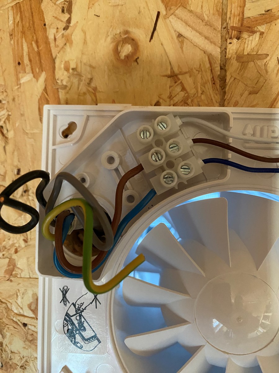

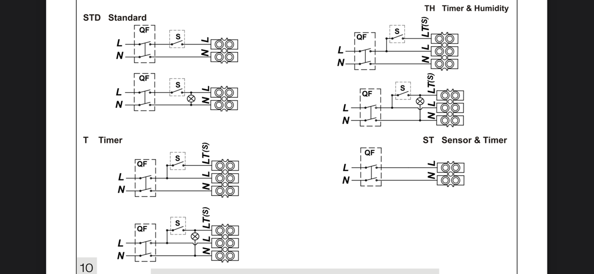

Duka Pro 70 TH - El Ram30 26 22-11-2024 20:48 Hey! Hvordan skal jeg connecte LT(S) og L? Sætter pris på hjælp :-)Mvh., Ram 10 svar Følg tråden Annonce Annonce Annonce
dsdsdk 119 2605 22-11-2024 21:50 Du kan gøre som i dit første billede og så stille på fugtighedsjusteringen.
Ram30 Trådstarter 26 22-11-2024 21:54 dsdsdk skrev den 22-11-2024 21:50:53Du kan gøre som i dit første billede og så stille på fugtighedsjusteringen. Hey! Men på det første billede er fugtsensoren ikke tilsluttet. Her er den kun tilsluttet tænd/sluk på kontakt. Mvh., Ram
dsdsdk 119 2605 22-11-2024 22:20 Fugtsensor er indbygget. Det er den sorte firkant med riller. Drej på fugtjustering og se om den ikke tænder.

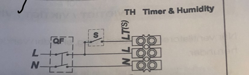

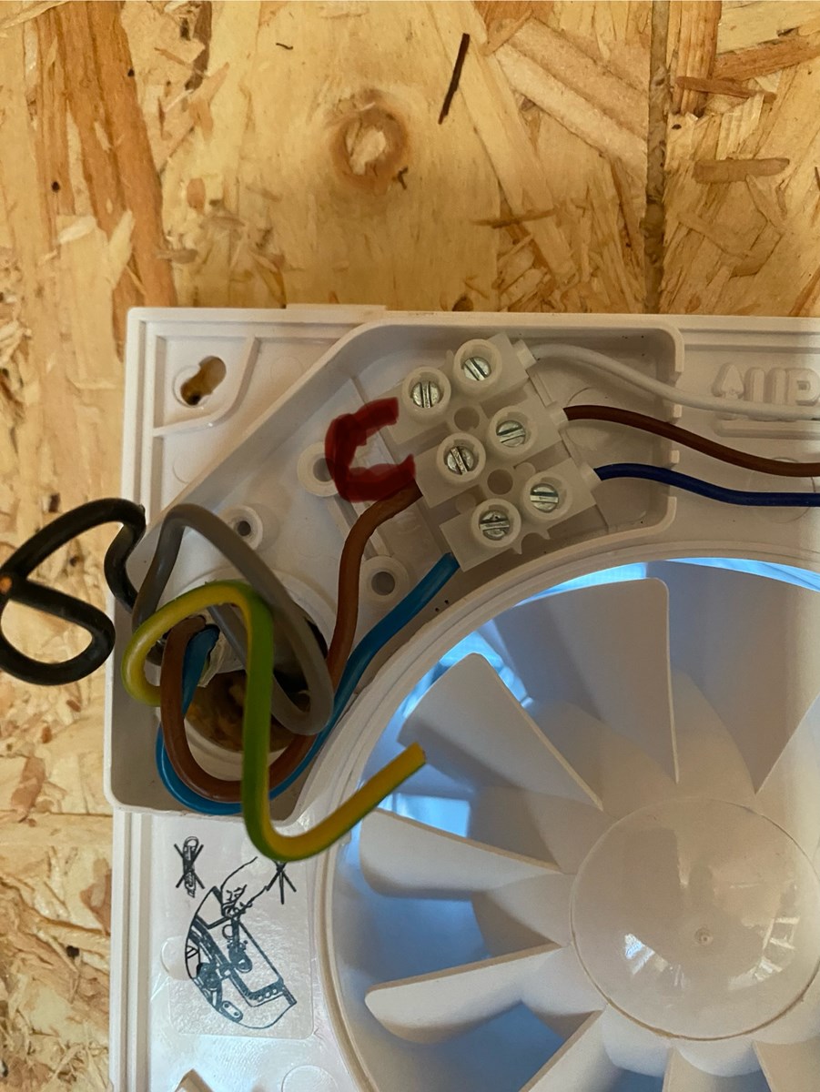

Ram30 Trådstarter 26 23-11-2024 07:19 dsdsdk skrev den 22-11-2024 22:20:48Fugtsensor er indbygget. Det er den sorte firkant med riller. Drej på fugtjustering og se om den ikke tænder. Hey! Jeg har skruet på futighedssensoren, har foraøgt at sætte den på 60, men den starter ikke. Som jeg har forstået er den nu sat op som ST? Dvs. Fugtighedssenssoren ikke er aktiv. Før den er aktiv skal LT(S) og L forbindes? Den hvide ledning går jo i øjeblikket bare ind i samlemuffen, men er ikke forbundet? Mvh., Ram Annonce
dsdsdk 119 2605 23-11-2024 08:35 Billede 1 er STD. Den tændes ved fugtniveau og har xx efterløb. Prøv at dreje fugtskruen til enderne. De to øverste i diagram er for bevægelses sensor og kiptryk for timer.

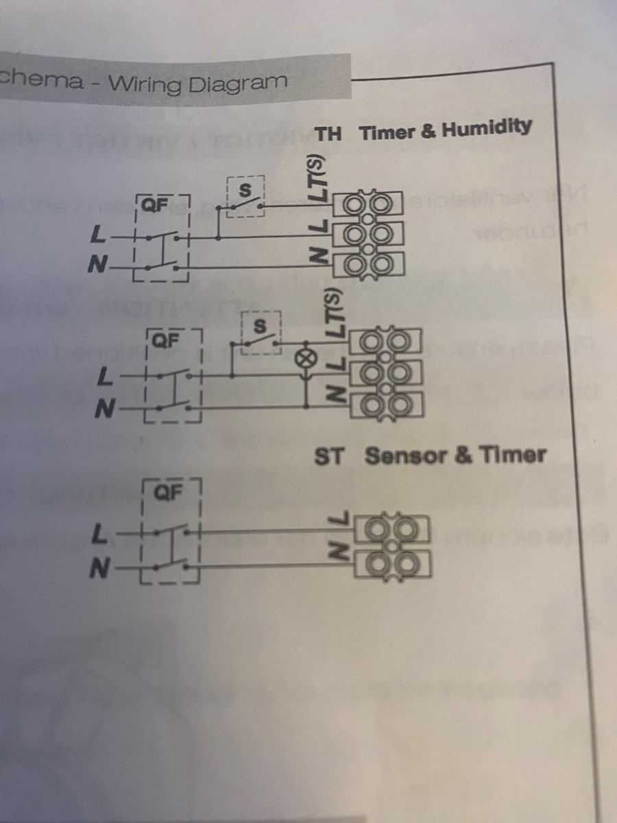

Ram30 Trådstarter 26 23-11-2024 11:17 Godmorgen. Der mangler vist det fulde wire diagram, det er hermed vedhæftet. Jeg vil gerne have det sat det op som TH. Hvordan gør jeg det? /Rasmus

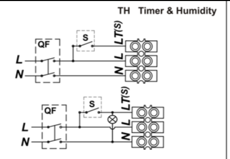

S. Fabrin 19651 4400 23-11-2024 15:29 N forbindes til nul, L til en konstant fase og LT forbindes til lyset i rummet. S er afbryderen lyset i rummet. fase
Ram30 Trådstarter 26 23-11-2024 15:54 Hey! Tak for svar. Er det ikke muligt at have ventilatoren til kun at køre med fugtighedssensor? Dvs. der ingen tænd/sluk knap er. Om den er tændt/slukket afgøres af fugtighedsniveauet?Mvh., Ram
S. Fabrin 19651 4400 23-11-2024 20:10 Det er ikke altid fugtigheds sensoren reagerer. Jeg ville lave det så ventilatoren også startede når lyset blev tændt. fase
