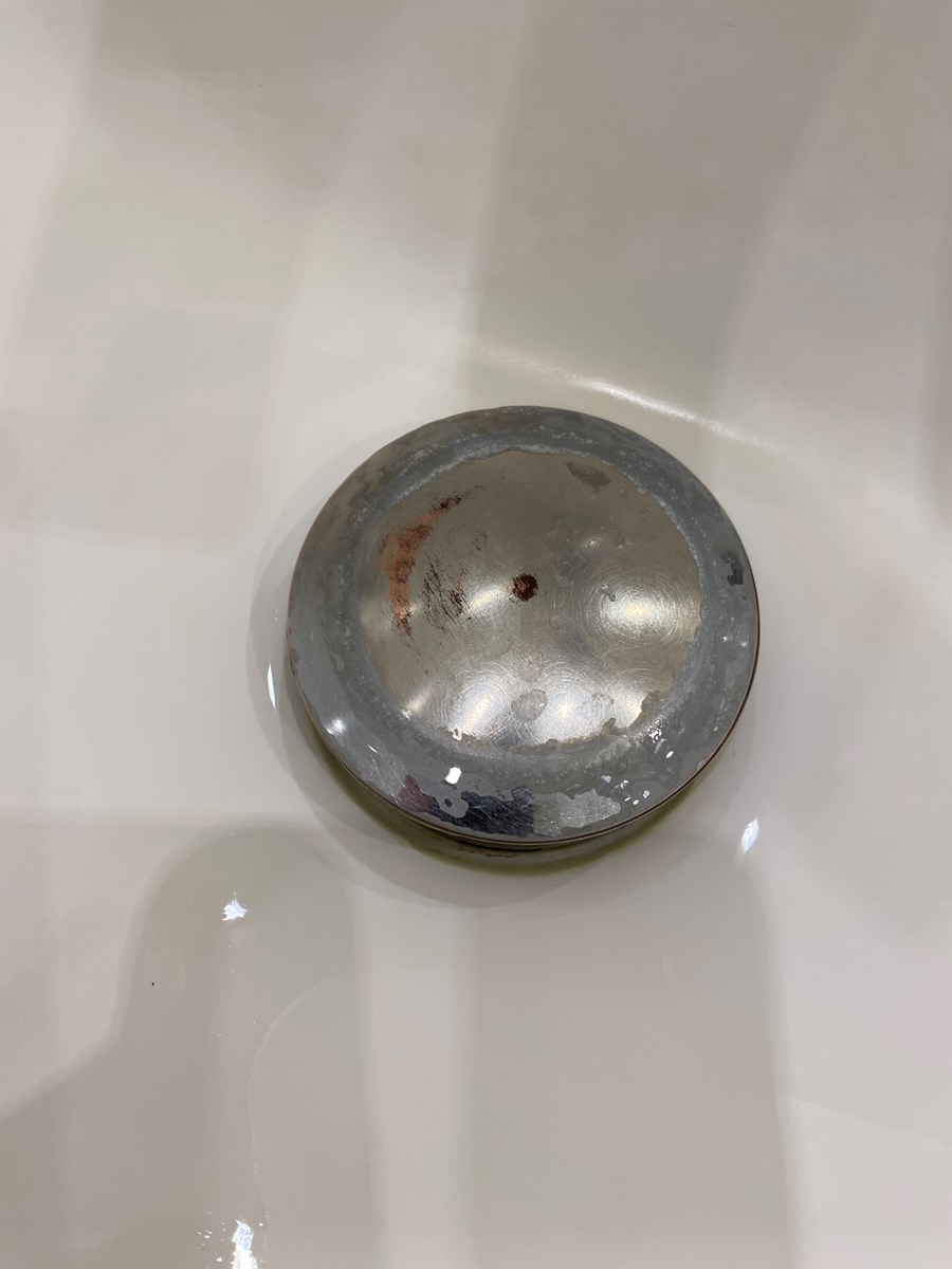

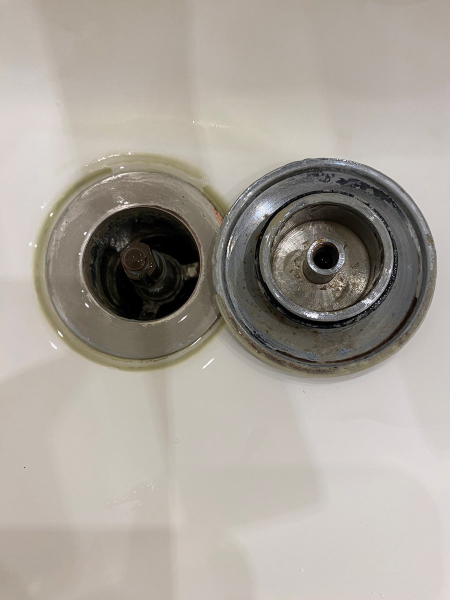

Er der nogen der kan hjælpe med,,om man kan købe en ny top til min bundventil, til vasken på mit badeværelse ?
Jeg har søgt online men ved ikke hvordan man finder et der vil passe, jeg vil bare udskifte / bruge toppen man skruer på, men kan se de sælges som samlet løsning.
Og den er desværre ikke særlig pæn længere, vi har meget kalk der sætter sig, og det ser nu ud til at sølv farven ryger af, efter den er blevet skurret for mange gange og får kobberfarve.
Og jeg gør det sikkert forkert, når jeg bruger skurresvamp og skurrecreme til at fjerne kalken, så hvis nogen har et godt råd til at fjerne kalken på anden og mere skånsom måde, både på topstykket og metal ringen rundt om udløbet i vasken, så sig endelig til 🙏🏻
For sølvfarven kan ikke holde til det andet.
Det skal naturligvis ikke skrures med svamp skurecreme. Du lægger det i eddike, eller lukker vasken med ventilen og fylder lidt eddike i vasken. Det opløser kalk på en meget skånsom måde.
 Ok tak 🤗Men jeg kan ikke lægge selve ringen rundt om afløbsåbnungen i blød, da den sidder fast i vasken, så der vil det ikke hjælpe at lukke ventilen.Så hvordan får jeg eddiken ( tænker at almindelig hvid lage eddike er ok) til at fjerne det ? Skal jeg bare suppe eddike på der, måske gøre en klud våd med eddike og lægge over ?

I toiletter lægger man toiletpair rundt hvor det skal afkalkes og hælder eddike på. Så det også lade sig gøre hos i den vask.
