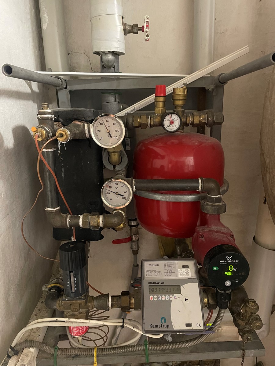

Jeg kæmper med at få fremløbs temperaturen op på de 60 grader
En ellers simpel opbygning, har prøvet at lægge billede op af det.
Som det ser ud nu:
Fremløb temperatur centralvarme 47 grader
Retur temp centralvarme 29 grader
Fjernvarme temp ind 80 grader
Fjernvarme temp retur 36 grader
Fjernvarme L/T 170 ish
Yder 8,3 KW
Jeg har afsyret varmeveksler, skruet helt op for avtb,
Hvordan farm får jeg temperaturen derop ?

Du kan prøve at skille AVTB ventilen ad og se om den åbner som den skal. Husk at lukke for fjernvarmen frem og retur.
En Update for andre der skulle stå i denne situation
Jeg ved ikke hvad jeg gjorde rigtigt… afsyrede varmeveksleren (tror måske dette gjorde det) adskilte avtb ventilen, jeg kunne se på flowet den blev åbnet lidt mere røg i hvert fald op på lidt over 200 l/t bunden kunne jeg pille af og sætte tryk på uden den var utæt
Nu kan der komme næsten 80 grader på centralvarmen (justeret ned på 60)
Afkøling på næsten 40 grader 🤘
