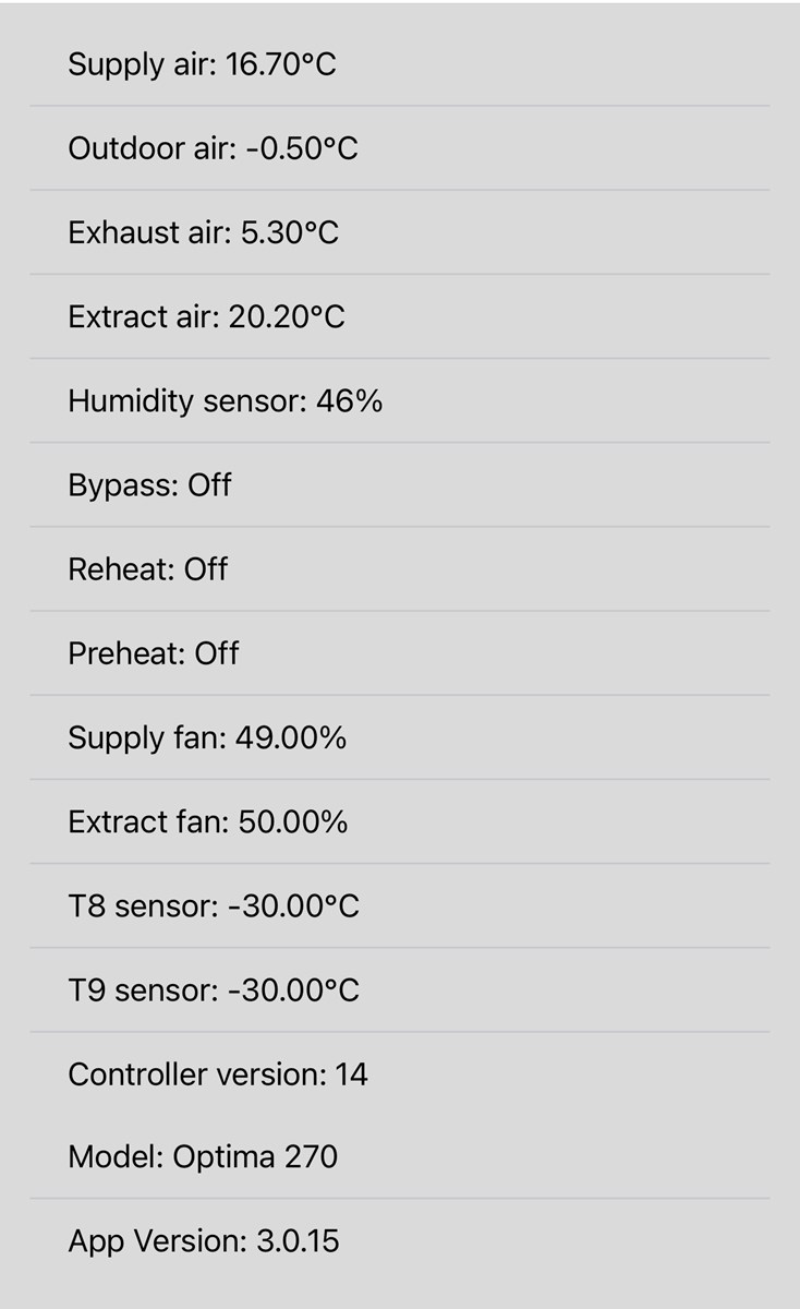

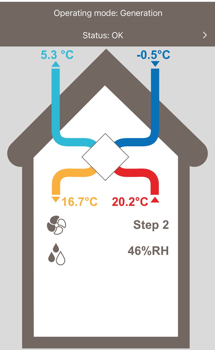

Udfordringen er den store forskel mellem udetemperatur og udblæsningstemp. Hhv -.5 og 5.3°. Det giver en mærkelig forskel ml rumtemperatur og indblæsningstemperatur ~4°.
Nu, hvor det er koldt, og jeg fortryder ikke at have billeder af temp fra sidste år, mindes jeg at det var meget tættere. Typisk lå vi på 0.5-1.5° forskel mellem indblæsning og rumtemperatur, mens udblæsning også lå tættere på udetemperatur og tættere ved 0. Anlægget gik også ned i indblæsningshastighed, hvis meget koldt udenfor.
Anlægget har frostsikring på drænslangen (men har ikke tjekket om genveksrotor/veksler er stivfrossen) og er sat til at bruge udblæs som frostsikring.
Hvad kan være indstillet forkert?

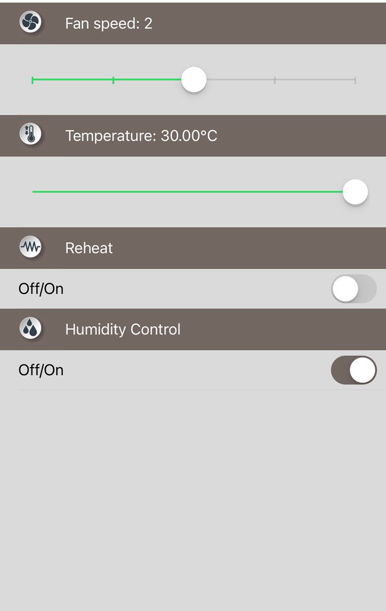

Billederne er fra appen.
