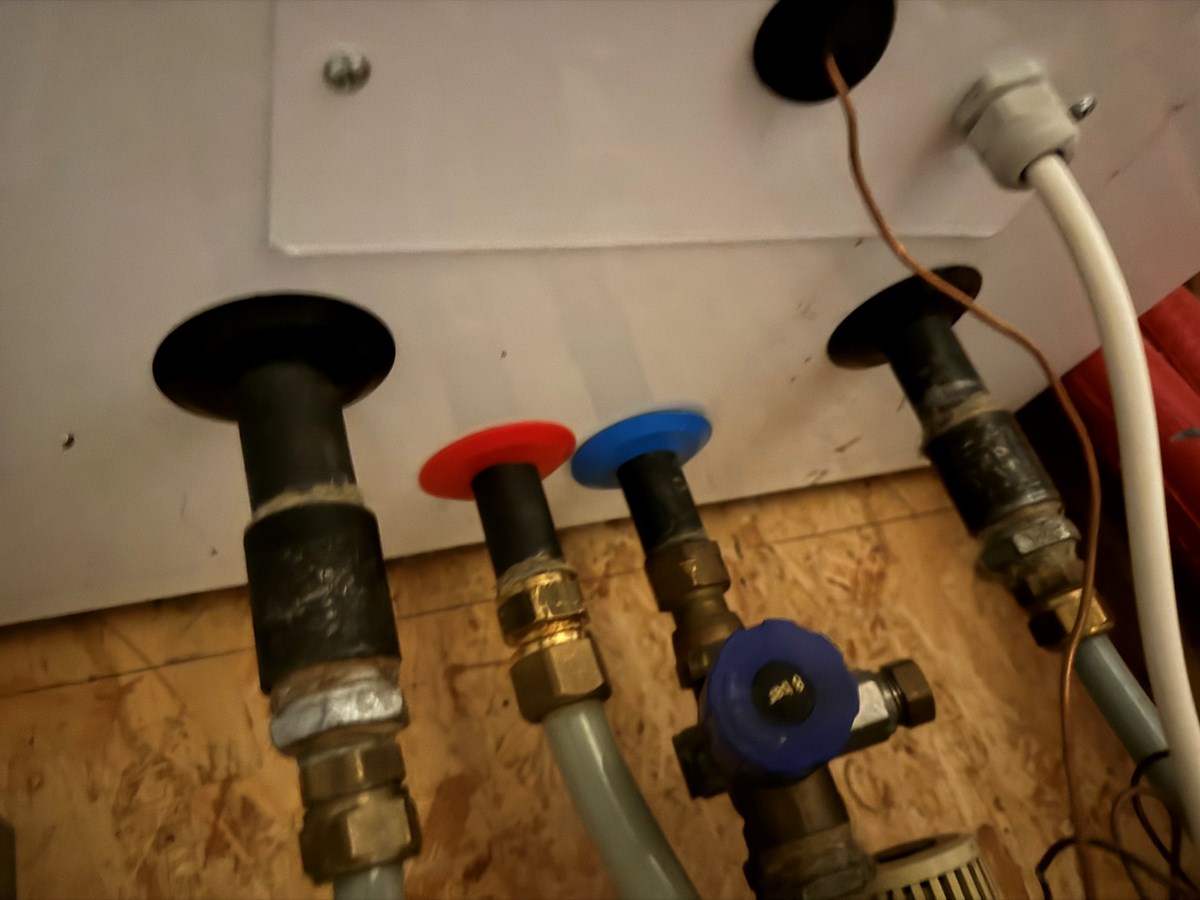

Jeg kan dog ikke finde den - har vedhæftet et billede af hvordan det ser ud der hvor vandet kommer ind.
Ser ud til der mangler en ventil.
Hvis den er nyere, så kan udluftning vist være på et rør i toppen forbundet med spiralen, mener jeg at have set i en brugervejledning til en ​quattro 200.
Ventilen i bunden har jeg også selv på en 160 liters.

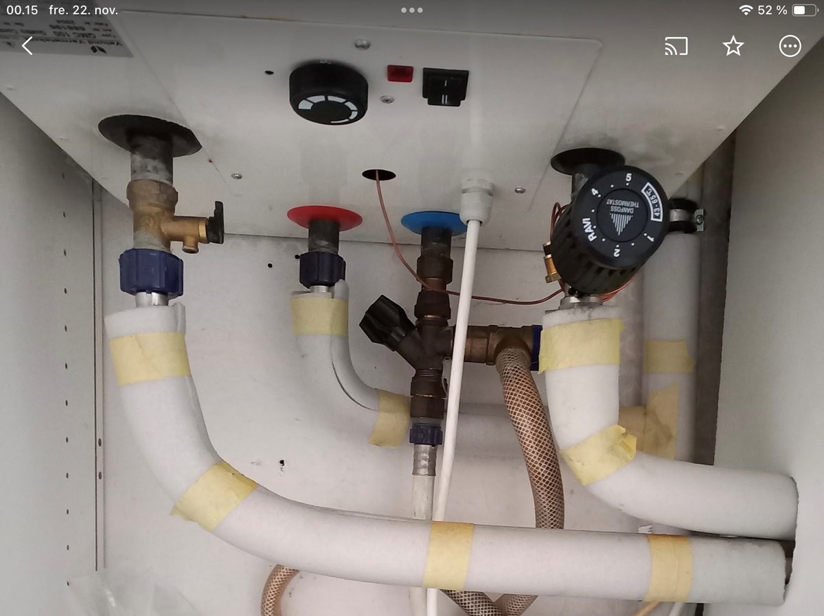

Det er den lille ventil der sidder på den venstre studs
@johnm
Det sidste billede er en anden beholder - billedet er fra djaydjay.
Ja det hjælper lige at få søvnen ud af øjnene 😀
Den virker igen nu - men som jeg forstår det, så har min vvs glemt at montere sådan en ventil?
Fandt lige en snittegning hvor der var monteret et 1/8” rør mellem spiralens top og isoleringskappen øverst. Vil tro at udluftningsventilen skal monteres i forb. med opsætningen af beholderen. Det ser ud til at udluftningen skal være i højre side.
