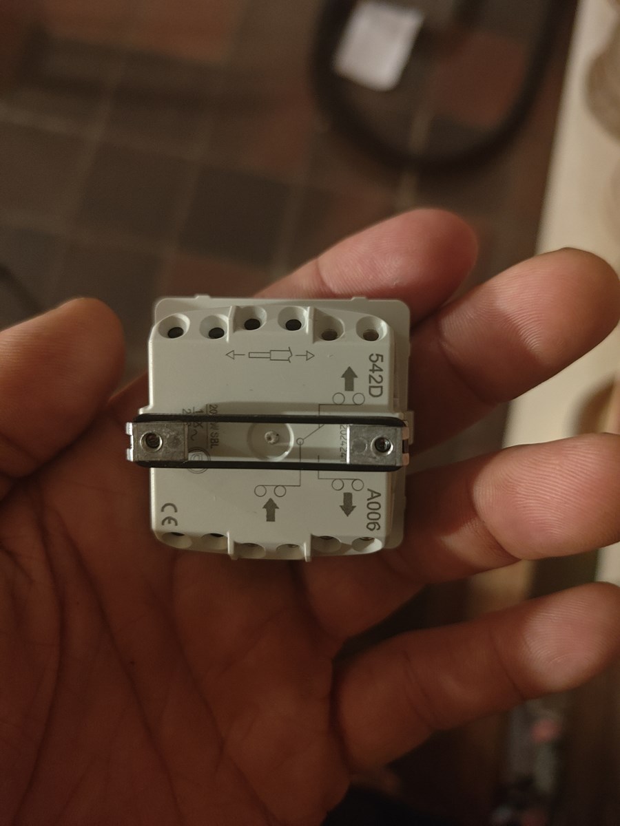

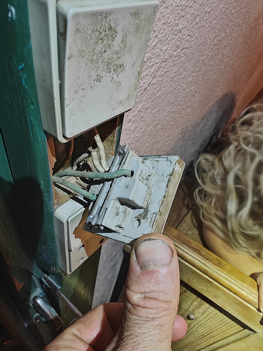

Ny korrespondance kontakt i gammelt hus SB13 19 9220 21-11-2024 18:22 Hej.Er der nogen der kan hjælpe, hvordan jeg montere denne kontakt. Den gamle virker ikke mere 1 svar Følg tråden Annonce Annonce Annonce
ev elmand 30609 7480 21-11-2024 18:26 Der er kun 1 ting at se efter. Den/de ledninger som sidder i klemmen mærket P på den gamle skal i klemmen mærket med pil IND.Jeg ser det ikke tydelig, men det er nok de 2 hvide. De 2 andre sætter du i klemmerne mrk. pil UD og det har ingen betydning hvilken de kommer i. Har nogen samlet det, kan det skilles ad. Samles igen ? ?m.v.h. Erik (1/2 ekspert i mange ting)
