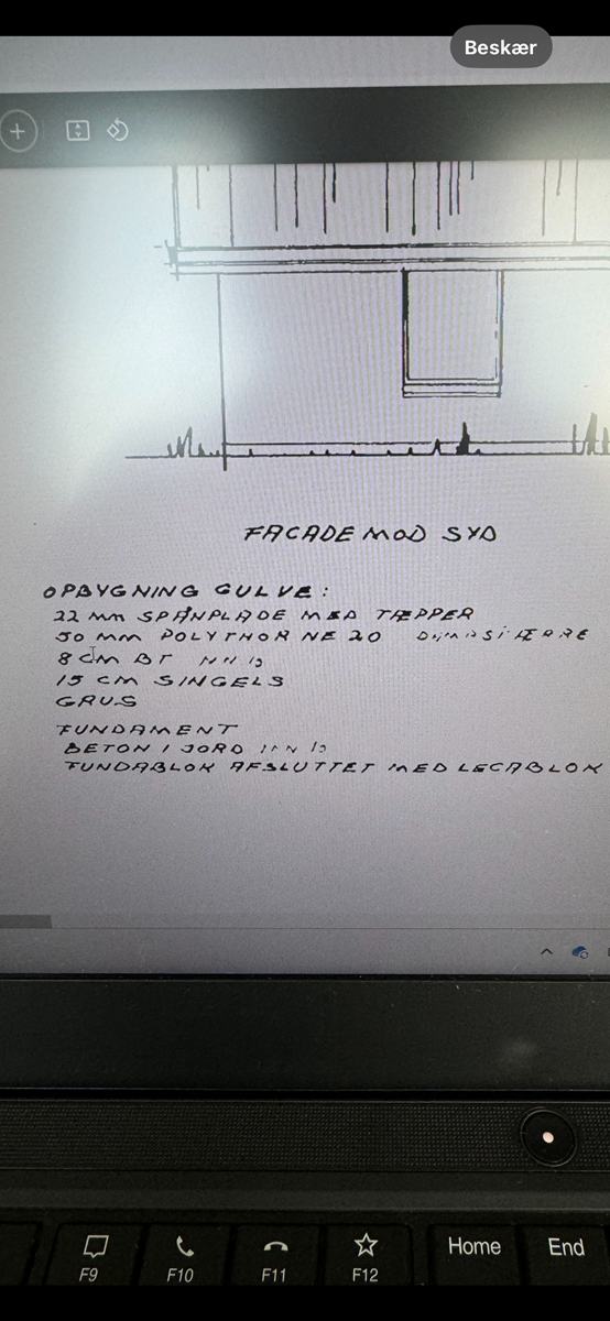

Har besluttet at grave ud, så jeg kan få lavet gulvvarme med rette mængde isolering.
Og er nok i tvivl om ombygningen fra top til bund.
Kan i hjælpe med den optimale løsning?
Vedhæfter billed af hvordan det pt er opbygget.
På forhånd tak.
Jeg tænker du skal have gravet ud så du har plads til 300mm isolering + 10cm beton
Det er sådan set ikke interessant hvordan det er lavet nu, men mere hvordan du ønsker det skal være.
