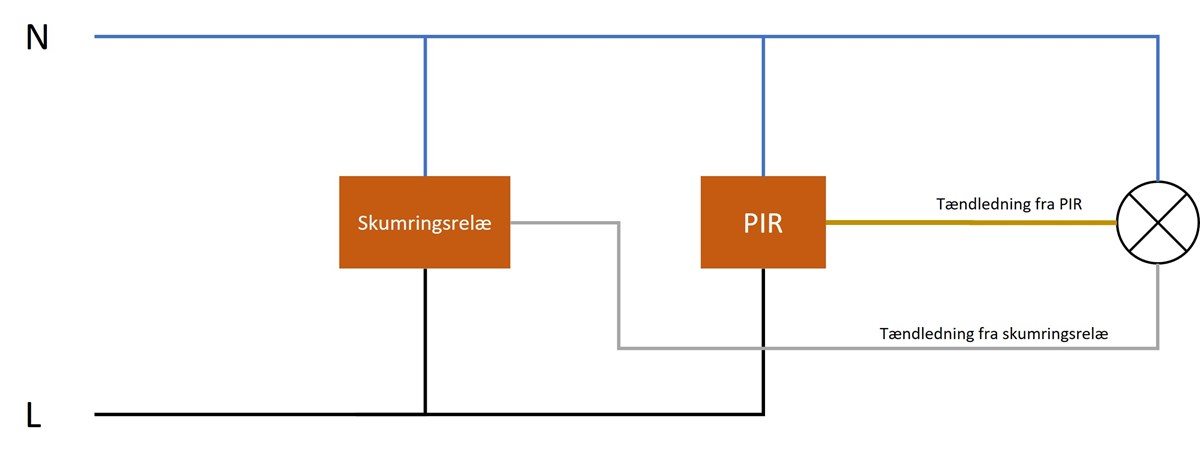

Jeg har et skumringsrelæ (Servodan 41-055), som både har skumringsrelæ og timer.
På min udendørsbelysninger vil jeg gerne have parallelkoblet både skumringsrelæ og PIR-sensor.
Jeg vil gerne, at mit lys tænder ved skumring og lyser konstant til f.eks. kl. 23 (skumringsrelæ). Fra 23 til 06 skal sensor være aktiv. Og fra kl. 6 til daggry, skal det igen lyse konstant (skumringsrelæ).
Se vedhæftet.
Er det måden at gøre det på?

Ja det vil virke som du beskriver.
Timer/ skumrings relæ vil tænde når det er mørkt i den indstillede tid. Går du forbi PIR vil denne også tænde, men det ændrer ikke noget da der allerede er tændt.
Efter indstillet tid vil kun PIR tænde lyset, i den tid der er indstillet på denne. PIR har og skumrings føler i sig så der bliver ikke lys om dagen.
