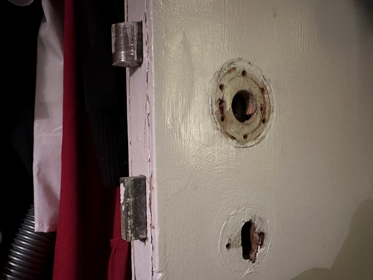

Gml dørlås sidder fast og dør kan ikke lukkes
Hejsa, jeg har en gammel dør i lejligheden, hvor vi ingen nøgle har til. Ifm at prøve at finde en rigtig Danzignøgle fik jeg låst, men nøglen knækkede i låsen, så nu kan døren hverken låses op eller lukkes, fordi den er låst. Vi har ikke den rigtige nøgle, så hvad gør vi nu? Kan man presse låsen ind eller lign? Den rokker sig ikke en tomme.
Klaus
Du kan pille hele låsekassen ud af døren og sikkert få fisket den knækkede nøgle på den måde. Hvis låsekassen er en type der kan skilles ad er det sikkert muligt at smøre de indvendige dele med lidt olie så de nemmere kan bevæge sig og i undgår flere knækkede nøgler.
