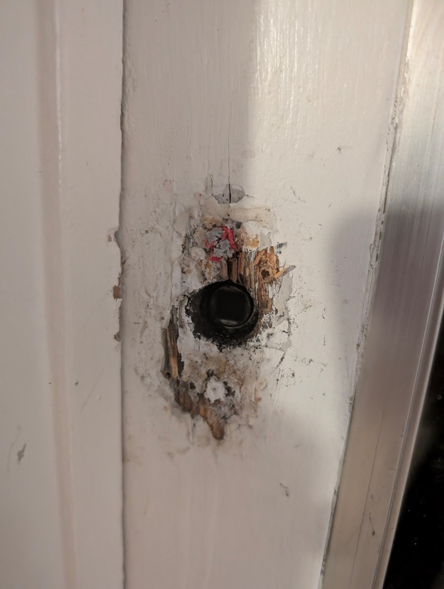

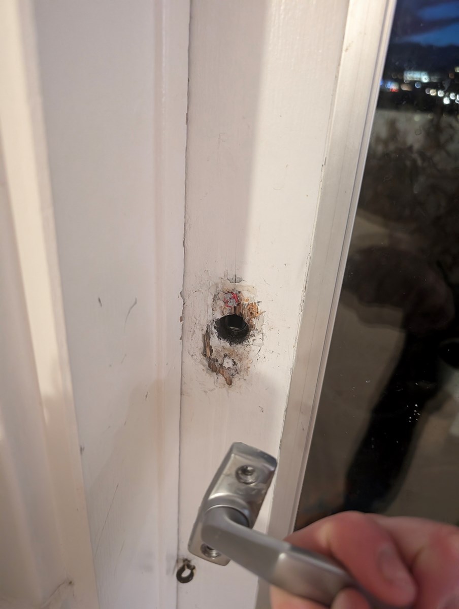

Vi har Købt en lejlighed og har et problem med at dette dørhåndtag konstant falder af. Vi har prøvet at fylde hullerne med Polyfilla, Træspartel, Rawlplugs mm, men håndtaget bliver ved med at falde af flere gange årligt. Som i kan se fra billederne er træværket i meget dårlig stand. Sjovt nok er det som har holdt længst var dengang min kæreste superlimede håndtaget, fordi jeg var på ferie
Er der nogen som har et godt forslag til hvordan jeg kan få sat håndtaget permanent fast?

Hvis ellers firkanten i dørgrebet er lang nok, kunne du f.eks. lægge et stykke krydsfiner mellem dør og greb. Det skal så være noget større end grebet, så du kan skrue det fast i døren.
Montér delen med de 2 huller vandret, så burde der være frisk nyt træ at skrue i.
Jeg ville med et stemmejern fjerne alt det ødelagte træ indtil jeg kom til frisk og sundt træ. Lav grene området lidt ​ru så der er noget for det næste lag at holde på.
Herefter ville jeg forme et nyt "træ" område med kemisk træ fx https://www.jemogfix.dk/pattex-plastic-padding-kemisk-trae-180-ml/6122/9046348/ Når det kemiske træ er hærdet efter 1 time kan du slibe ​i den kemiske del så den kommer til at være i korrekt form. Efter lidt maling kan ​håndtaget skrues på igen.
​Hvis det er muligt at tage låsekassen ud under arbejdet vil det gøre det ​lettere at arbejde ​- Hvis ikke du kan tage låsekassen ud så ​lav et lille pap rør til at sikre at du ikke får ​fyldt hullet til håndtaget fyldt op med kemisk træ under arbejdet.
