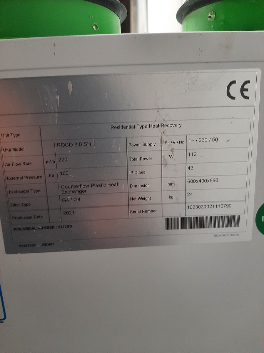

Jeg har fået fingrene i et ventilations anlæg fra 2021 med specifikationer som vist på billede.
Kan dette bruges til mit hus på ca. 160 kvm?
