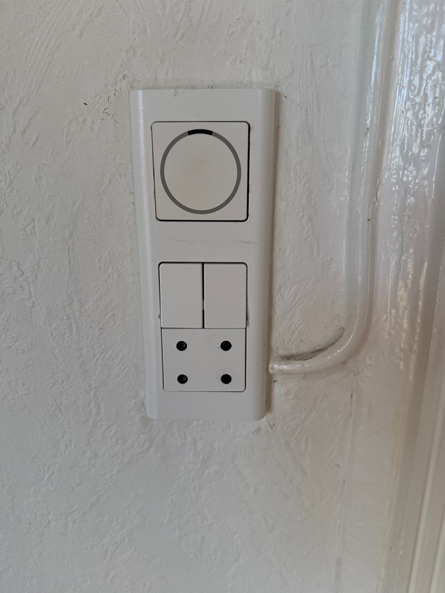

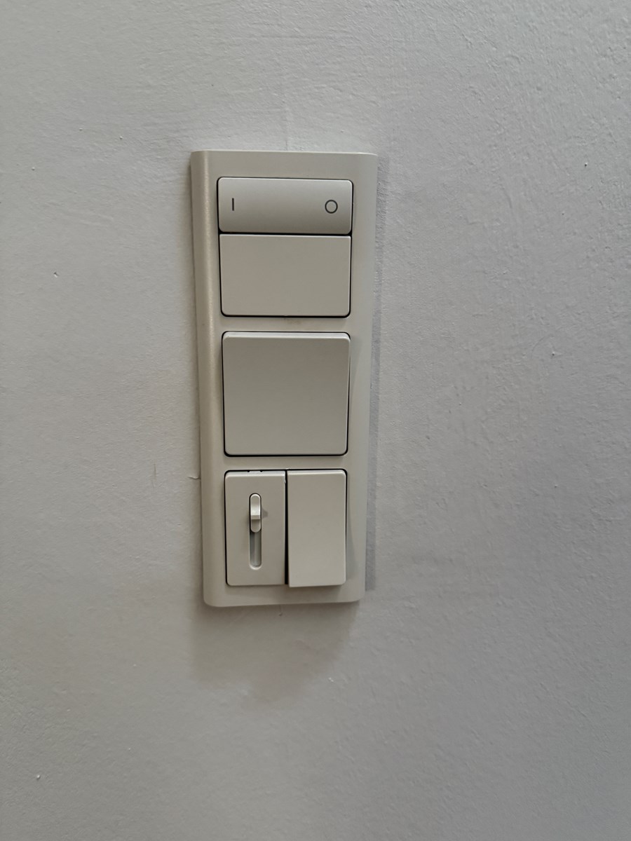

Vi har to loftslamper, der begge tændes/slukkes/reguleres via en lysdæmper.
Den ene lampe reguleres via en lysdæmper med touch, den anden med skydepotiometer. Den første lampe har drillet os igennem 3-4 år. Den kan finde på at tænde af sig selv, nogle gange midt om natten, andre gange om dagen. Vi har haft en teori om, at lysdæmperen blev påvirket af varme fra solen, når sollyset varmer lysdæmperen op. Men det harmonerer jo ikke med, at tern også kan tænde om natten.
Den anden lampe sidder i vore entré, og den får aldrig sollys. Den har tændt af sig selv 5-6 gange i løbet af de seneste tre uger. Hver gang er det om natten.

Det er nok ikke solen, men elektrisk støj, der er problemet. Er der tilsluttet nogle større maskiner til jeres el-net?
En touch-styret vil være være følsom for elektrisk støj, og have risiko for at tænde eller slukke uden berøring. Men en med trykknap, skal det være slemt for den tænder.

Touch dæmperen kalibrerer trykfladens følsomhed hver gang den tilsluttes strøm, så du kan prøve at afbryde strømmen (sluk for sikringen), vente lidt, og tænde igen, hvilket vil trigge kalibreringen. Måske det hjælper lidt. Men touch er noget skrammel.
Der næppe noget galt med installationen af lysdæmperne. Et apparat der tænder og slukker automatisk kan også lave en støjpuls, der generer en lysdæmper. Er det apparater af en ordenlig kvalitet, bør det ikke ske. Men selv i det bedste udstyr, kan en støjkondensator gå i stykker. ​Man kan nok ikke slukke for køleskabet i 3 uger, men I kan starte med at teste affugteren.
