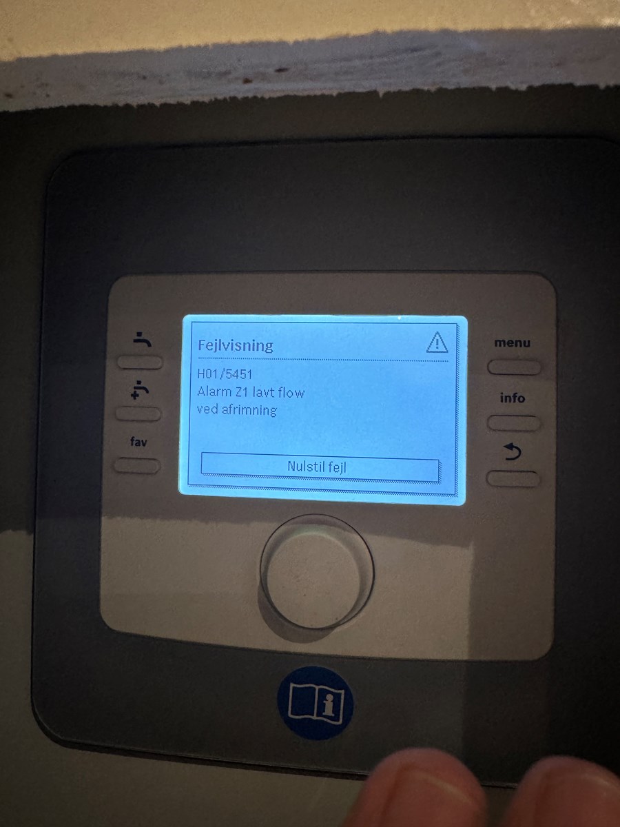

Jeg har en fejlmelding på min Bosch-varmepumpe. Den blev serviceret for nylig, for omkring 2 uger siden, og nu dukker denne fejl op.
H01/5451 Alarm Z1 lavt flow ved afrimning?
Er der nogen, der har erfaring med det? Og ved I, om det er noget, man selv kan fikse?

Dårlig cirkulation, start med at rense snavsfilteret/filtrene. Virker det ikke er det enten luft, dårlig pumpe eller til kalkning pga. der er fyldt vandhanevand på.
Selvbygger med stort S.
@superdiy det skal siges at lige siden vi fik frost her i omegnen i ish så begyndte den fejlmelding
Ja, det er også først der den har behov for afrimning. Bosch har i øvrigt en rimelig god fejlkode liste på deres hjemmeside.
