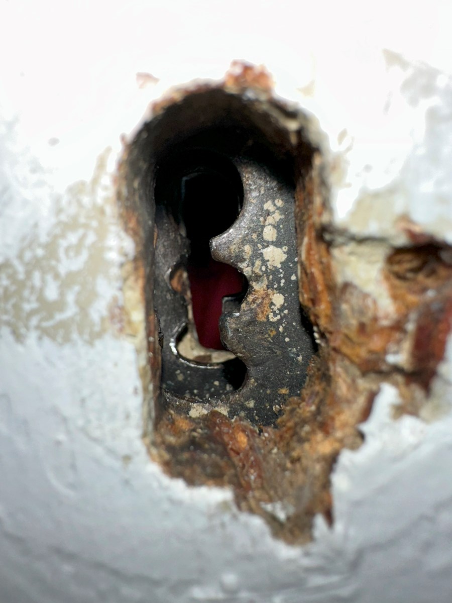

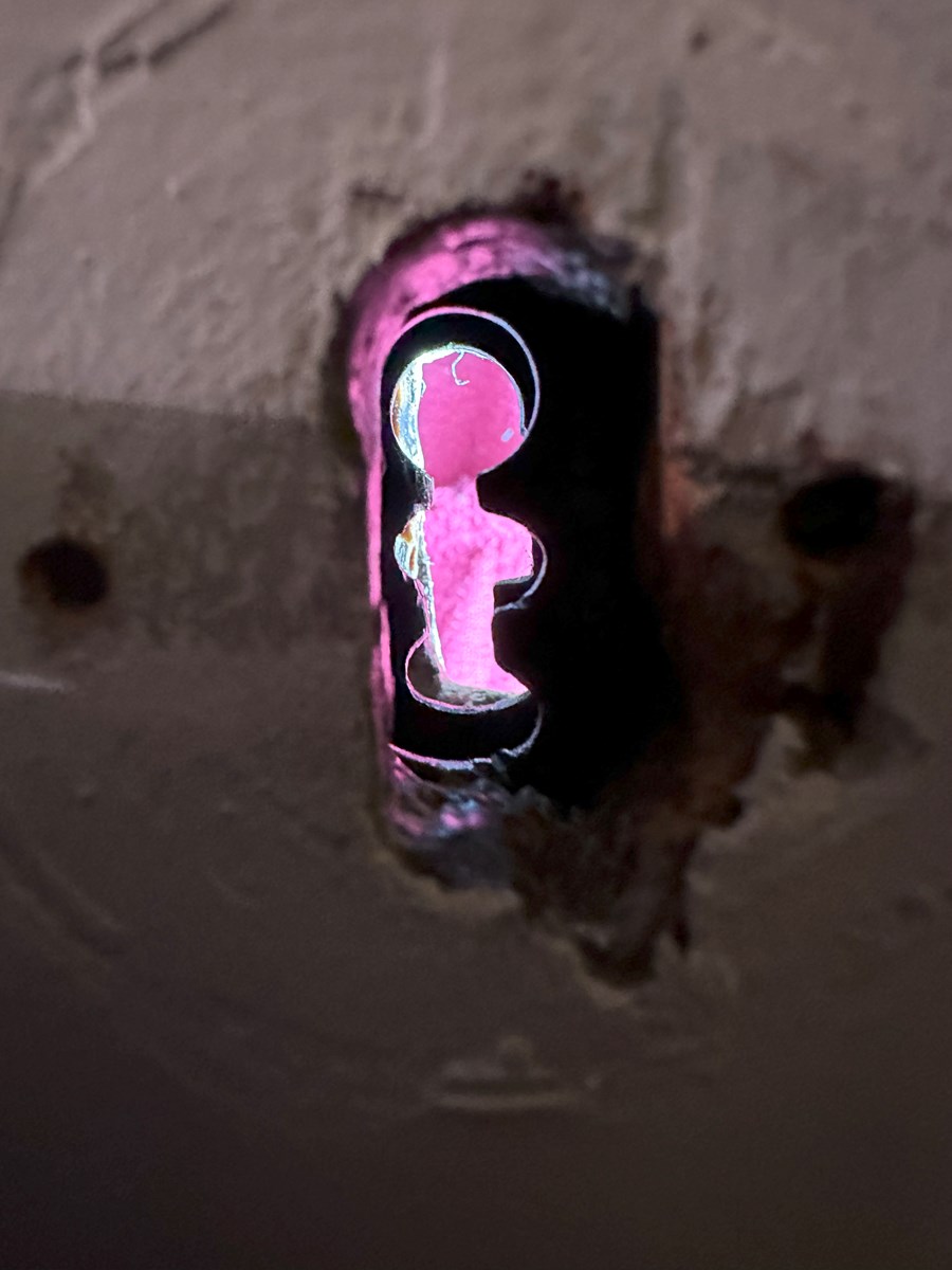

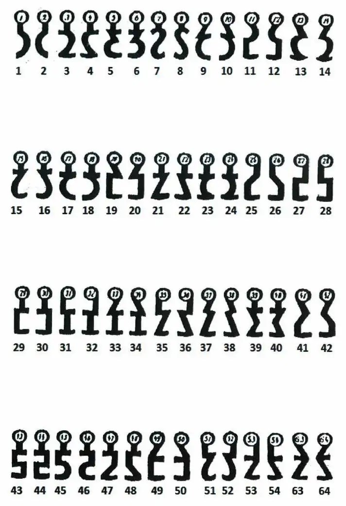

Vi forsøger at identificere, hvilke Danzig nøgler der mangler til nogle gamle døre i vores lejlighed. Alle på nær én kan vi identificere. Er der nogen af Jer, der kan gennemskue, hvilken nøgle der matcher hullet?

Er det mon ikke 5’eren?

Der kan jeg heller ikke fastlægge med sikkerhed. På det øverste billede ligner det 49 eller 50 Men der mangler måske noget på billedet. Den nederste lås synes jeg ser noget ramponeret ud.
Men nr. 1 og nr. 2 passer stort set i alle låse, ved at file den en smulenederst. Så hvis i vil være tilfredse med standard nøgler så kunne det være en mulighed.

På 49 er der kun materiale mod højre, på 50 kun mod venstre. Billederne viser at der forventes noget i begge retninger.
