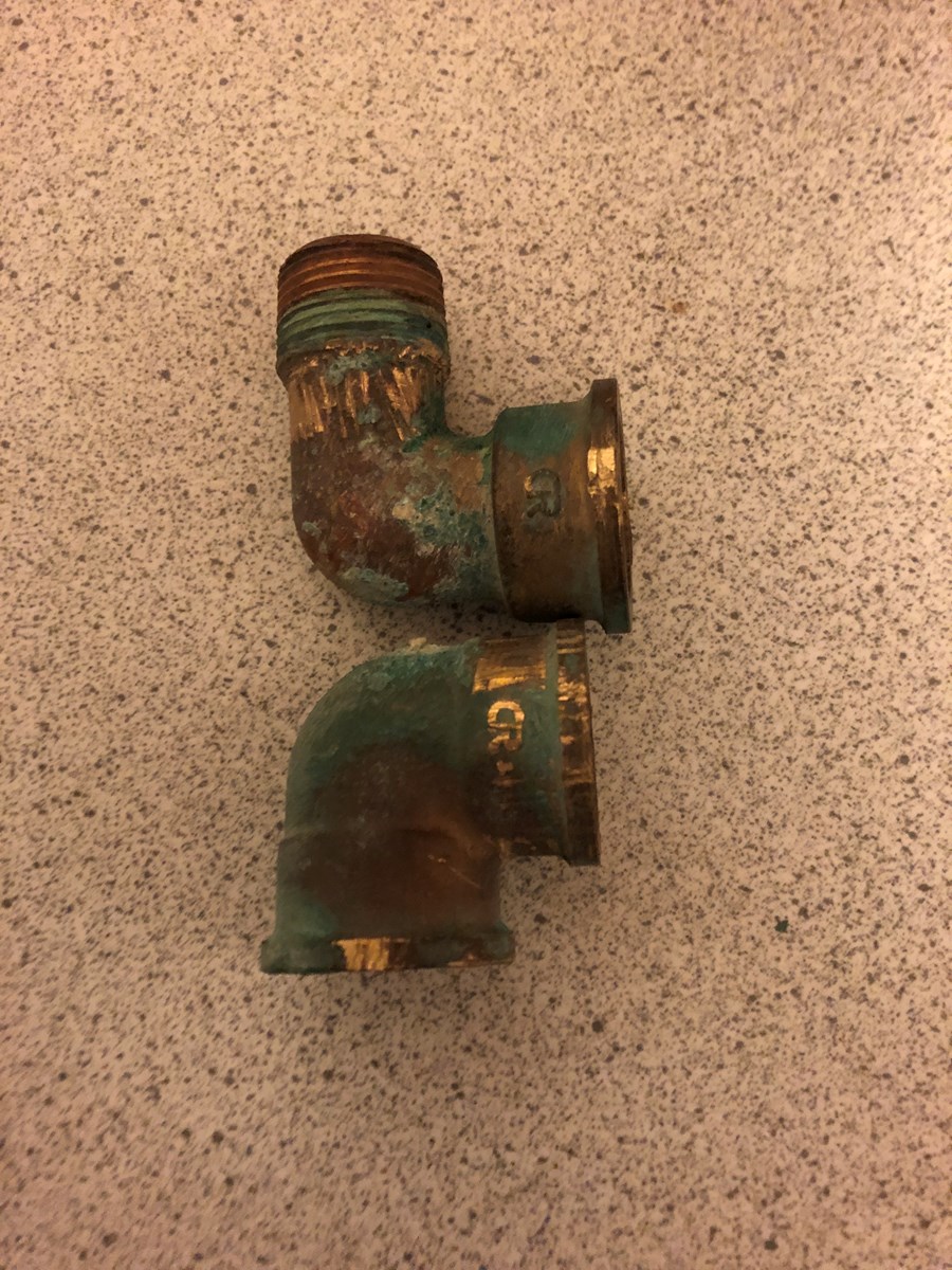

Er der nogen det ved hvor man kan købe messing fittings som på billedet?
Det er 3/4 tommer. Bøjningen med nippel og muffe er lidt længere end dem jeg har kunnet finde på diverse hjemmesider.
De er nok ca 25 år gamle. Problemet er at det skal passe med installationen og ønsker ikke lave det hele om. Så vil helst finde nogen med samme dimensioner.
Hvorfor monterer du ikke bare de gamle stumper?
Vinklen kan fås alle steder, men bøjningen tvivler jeg på du kan finde.
Selvbygger med stort S.
Kan du ikke sætte en overgangsmuffe/haneforlænger på, hvis du ikke kan finde den rette længde?
Mange tak for input.
De gamle stumper er tæret - bøjningen var svagt utæt - så det går ikke at montere det igen. Så vidt jeg kan måle er en ny bøjning ca. 9 mm kortere - så må prøve med en 10 mm haneforlænger om det ikke kan gå.
Troede at mål på vinkelfittings var standard men det er de desværre ikke.
Jeg kan set at noget messing fittings har en hakket/riflet inderside som ligner lidt en torx dog med flere indhak. Kan man få en nøgle eller top der kan bruges til montering?

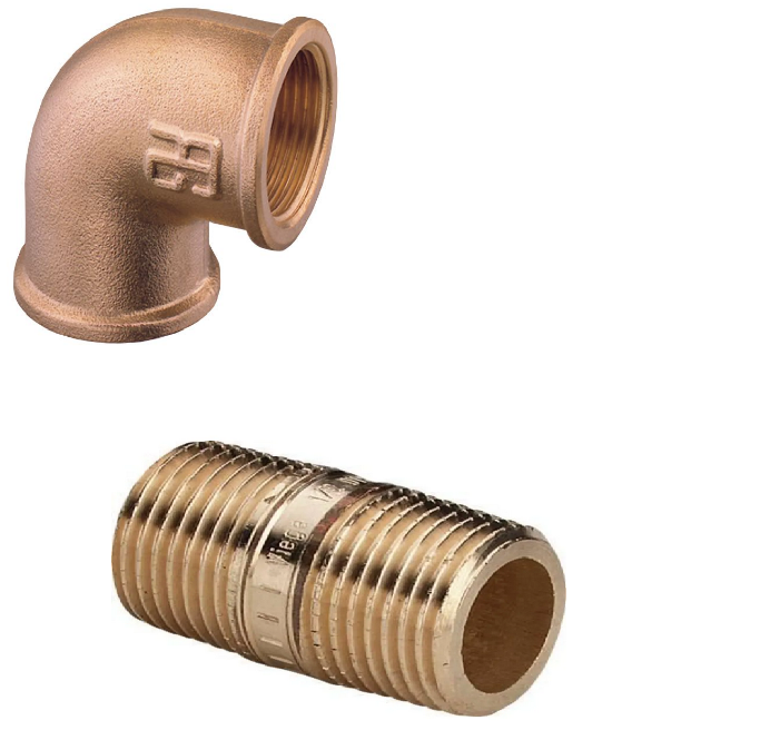

Du kunne også bruge en bøjning, og så et passende nippelrør..
Bruger du pakgarn og paksalve, kan man nemmere få tingene tæt, hvis der lige skal mingeleres lidt.
