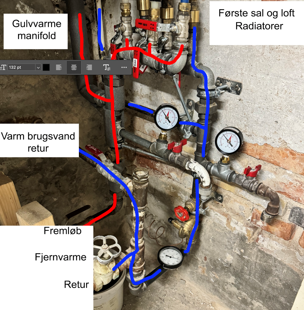

Et par billeder af systemet ville hjælpe med at forstå, hvordan det er forbundet. Er dit gulvvarme ikke et system for sig, men forbundet til centralvarmen?
Hermed et par billeder..
Fjernvarmen løber direkte på anlægget og forgrenes ud til 1/loft og gulvvarme, herefter løber det så tilbage igennem kontra ventiler og sammen i samme udløb

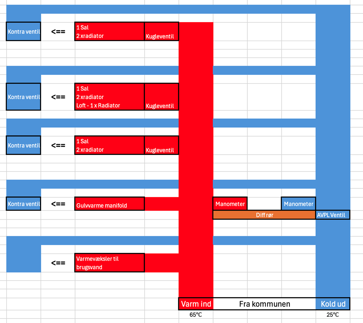

Ekstra info og et mere simpelt view over anlægget
De gamle radiatorer er et 2 strengsanlæg, hvor de gamle rør fra kælder til 1 sal er erstattet af PEX rør i forbindelse med en ombygning.

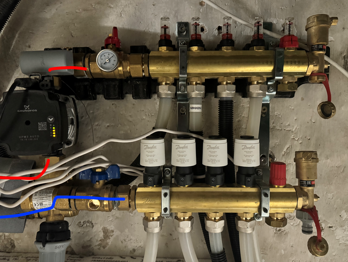

Når jeg ser på det viste billede, ser det ud som om fremløbet er tilsluttet cirkulationspumpen direkte uden, at pumpen kun cirkulerer vandet i gulvvarmekredsene. Normalt er cirkulationspumpen tilsluttet frem og retur i gulvvarmen. Frem og retur fra centralvarmen er så tilsluttet gennem en termostat, der måler på fremløbet på gulvvarmen og dermed regulerer den cirkulerede vands temperatur.

Den manifold er købt som et samlet element fra Danfoss og der sidder en blandeventil lige under cirkulationspumpen.
Der var kun et flow på ca 40-60 l/h inden rensning. Nu er der et flow på 220-250 l/h
