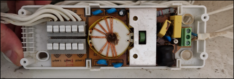

Vedhæftede billede viser min nuværende omformer fra 220v til nogle spots jeg har under et køkkenskab.
I dag lød der et "puf" og spotsene var uden lys. Som i nok kan se ser det ud til at omformeren er brændt af. Jeg kunne vildt godt tænke mig at skifte den 1-til-1, men da søgning på google fotos ikke hjælper mig, har jeg brug for jeres hjælp til at finde det rette udstyr.
​Hjælp en nybegynder! :D
Forklaring af billede
Højre side: 220V ind
Venstreside: strøm ud til spots

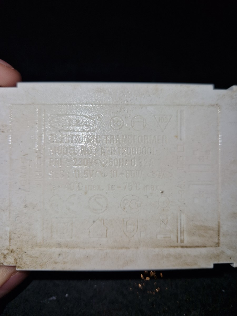

Står der ikke noget på låget? Det kan måske hjælpe.
Genial idé! Det er en IKEA Electronic Transformer
Model no: KEB1200600L - umiddelbart ikke til at opstøve 😬
S. Fabrin skrev den 19-11-2024 15:40:12
ModelNo: KEB1200600L
PRI: 230V~50Hz 0.32A
SEC: 11.5V ~ 10-60W
