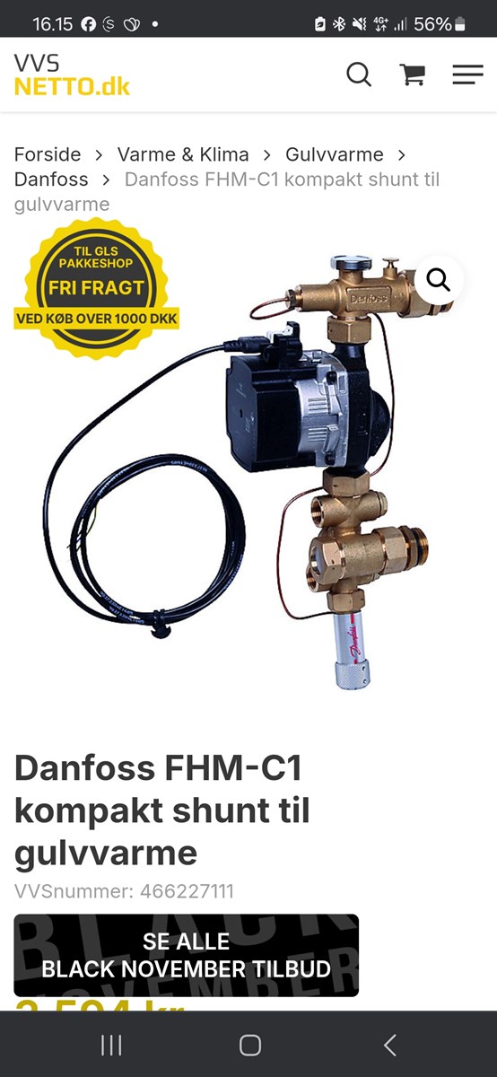

Mit anlæg
Baxi gasfyr vel 10år
Danfoss blande sløjfe
Når jeg ser på billedet af din installation, kan jeg ikke se en termostat, der bruges til at regulere og dermed åbne for tilgangen af vand fra fyret. Har jeg ret i at den mangler? Har du også radiatorer på systemet?
Der er 4 radiatorer
Der er termostat justeres i bunden under pumpen og føler på fremløb over pumpen
Sådan laver danfoss det
Hvad er frem- og returtemperaturene til gulvvarmen? Har du prøvet at justere på termostaten? Termostaten regulerer formentlig på gennemstrømning fra tilgangen fra fyret eller ?
