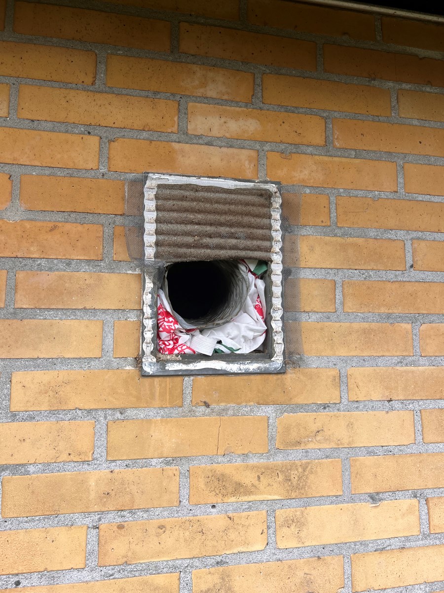

Jeg har overtaget et hus hvor aftrækket til emhætten ikke virkede. Hev en rist af, der var alt for stor og sån her ser derved neden under. Jeg ser en pizza pose der forhindre hulmurs isolering i at komme ud. Leder nu efter en rist eller lamel anordning. Flex røret er 125mm i dia. Og mur hullet måler 21 i bredden og 29 i højden. Nogen der ved hvordan det nemmest kunne løses? Der sku vel egenligt et kontra spjæld i også??
Du skal have en rist, der dækker røret. Risten fås med lameller, der virker som kontraspjæld. Hvis du ikke vil mure hullet til med mursten, kan du pudse hullet med mørtel. Risten kan købes i den lokale tømmerhandel.
