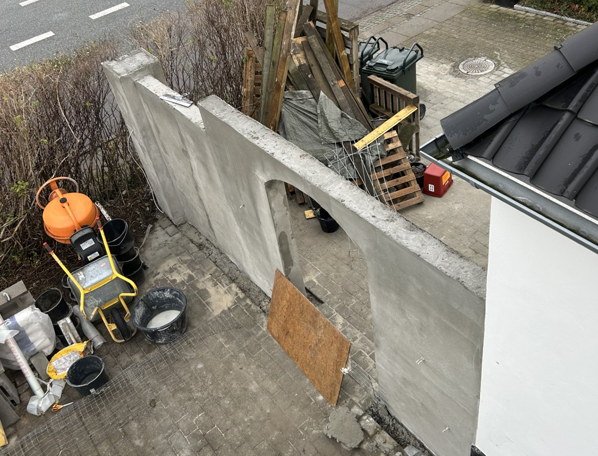

Jeg har bygget en mur med port i vil egentlig helst afdække toppen med tagsten der matcher huset, men har nok gjordt muren for smal (ca. 20 cm bred) ift. længden af tagsten - er der nogen som har gode råd eller ideer ? man kunne self. skære tagsten til med vinkelsliber men så kan man vel se det røde inden i stenen ?
Søjlen til venstre på billede er vist herunder tænker jeg at få en blikkenslager til at lave en pæn afdækning til i zink eller lign.

Du kan skære dem til i længden - til skærefladerne kan der fåes en kold glasur i (tæt på) samme farve, det er det samme man gør ved f.ex. indækninger ved ovenlysvinduer.

Hvad ville man støbe dem fast med ? Jeg har kigget på fx. Skalflex mørten men der står på pakken det kun er op til 1 cm tykkelse og det er jo ik tæt på nok, så skal jeg bruge cement til at danne det meste af hældningen og så mørten for den sidste rest eller ?

Tror jeg ville lave det i beton eller noget stærk mørtelblanding - evt det samme som muren er muret op med (bakkemørtel + cement?). Der skal nok etableres nogle anlægsflader for at de kommer til at ligge lige og i samme højde i hele forløbet - eg ved at spænde 2 bræt fast i forskellige højde som giver hældningen og så fylde op med beton/mørtel under og imellem. Husk et par cm "udhæng" ift murens bredde når du skal skære stenene til.

 Husk at lave en vandnæse på laveste punkt.
