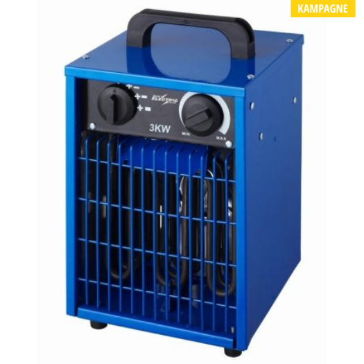

Jeg skal til at at have sat Troldtekt loft op og derfor ved at afklinatisere. Til dette har min tømmer sat en 3kW varmeblæser jeg må låne. Her læser man jo så alle folks skrækhistorier.
Er den sikker ?
Der er både termostat og overophedningssikring på den. Derudover har jeg skruet den ned på 2 kW varme. Udgøre denne en brandfare ?
Her tænker jeg både på ledninger i mit gamle hus (det er 1.5mm2 kobberledninger) også ude i garagen ? Den er tilsluttet en 25m 1.5mm2  forlængerledning som er rullet helt ud ?

Nu afhænger det jo af hvilken type varmeblæser det drejer sig om, ​går ud fra den er på 230 volt
Men når den skal køre 24/7 er det nok klogt at nøjes med 2kw.
Hvis det er den her type er den ret sikker, ​da varmetrådene ikke bliver super varme.
Men det var da en voldsom lang forlængerledning

 Det var lige den længde jeg kunne få fat i på daværende tidspunkt hvis ikke det skulle være en billig fra Harald Nyborg 😅
Det er lige præcis sådan en model som på billedet
Hvis den står på betongulv, samlinger på kabel ligger ikke i en bunke høvlspåner osv. så sker der ikke noget ved det. Den har jo også termostat så denne slår fra en gang imellem.
Når de skal a-klimatiseres så vælg ca. 18 grader varme. Det stiller du på termostaten, og kan kun tjekkes ved at mærke efter.
Den har også en overhedningssikring, hvis nu blæseren skulle svigte, eller ​varmeblæseren bliver dækket helt til.
Sidste år kasserede jeg en 2 kw, da overhedningssikringen var defekt..
