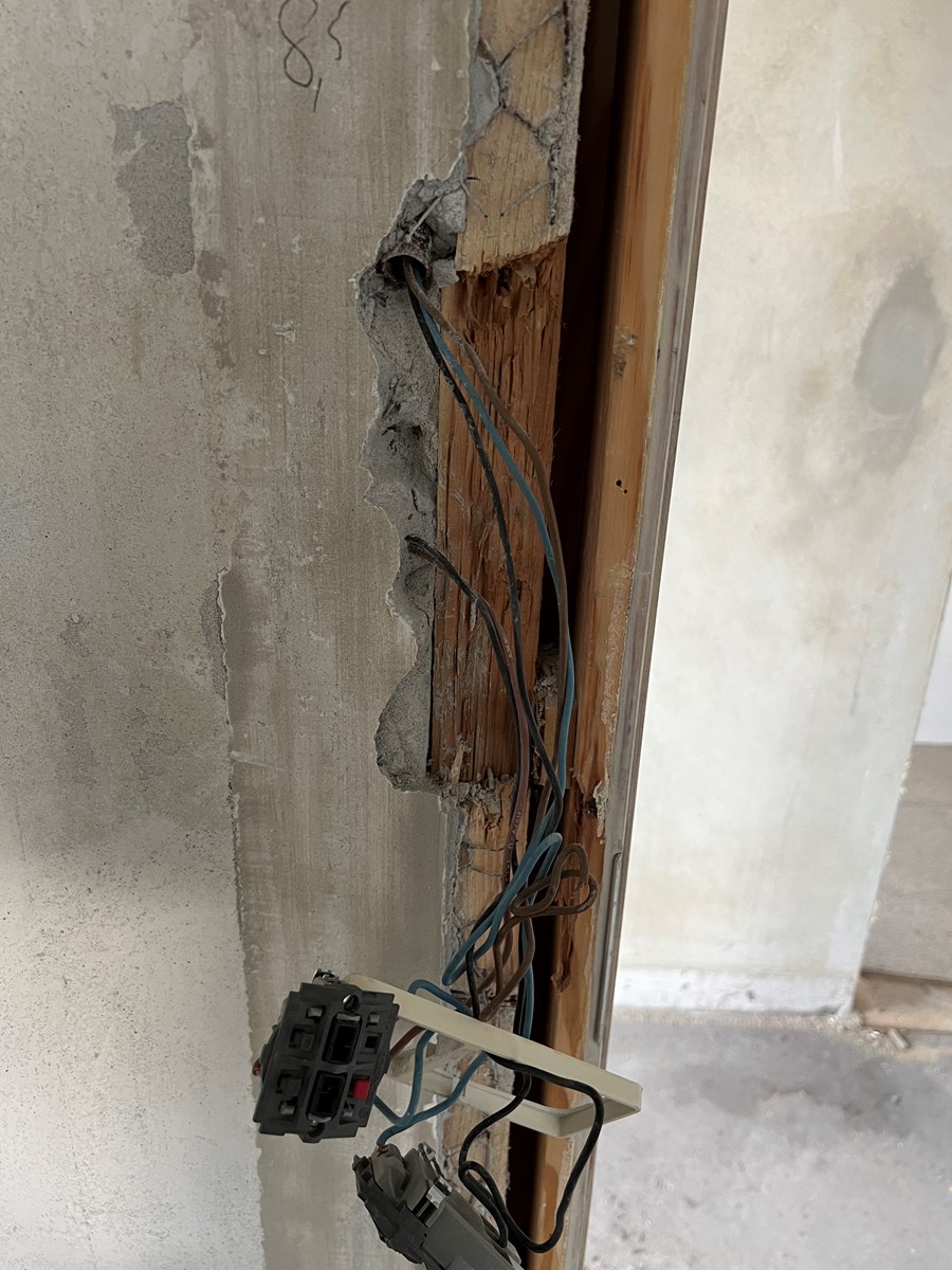

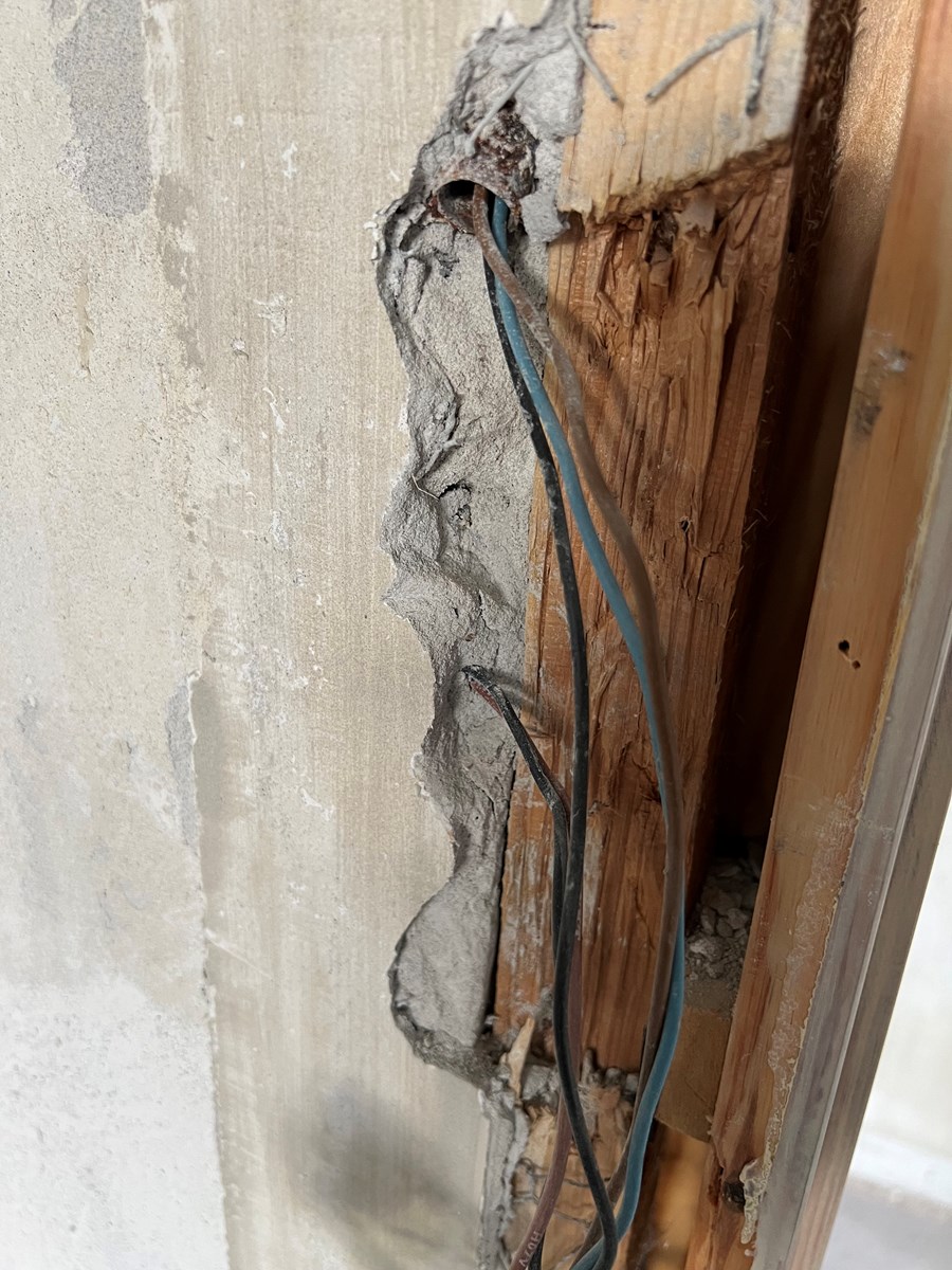

Har overtaget et hus hvor mange kontakter er monteret i karmene. Det er antageligt lavet 1989 eller 1990.
I karmene er kontakterne monteret uden underlag og kablerne er ført som enkelte ledere, men pudset over op til de gamle metalrør der sidder lidt højere oppe og inde på væggen.
Var dette lovligt på udførelsestidspunktet?
Billederne er taget efter kablerne er banket delvist fri og gerigt afmonteret da døren skal blændes.
E
Den del med afbryder og stikkontakt i gerikt uden dåser var lovlige i mange år. I hvert fald på tidspunktet for stålrør.
Men enkelt ledere må ikke mures direkte ind. Her burde man have brugt en polygonmuffe og så forlænge med f.eks. et stykke flex el-rør.
Du kan ikke fjerne det da der er sammenhæng med noget andet installtion. Sikkert på den anden side af døren.
Måske kan stålrør hugges lidt mere fri, en muffe på røret, og forlænge det så det når ind til afbryder/stikkontakt på den anden side.
I din installation er den sorte Nul, Den brune Fase og den lyseblå tænd-ledning til lampested. Der er godt nok en stump blå som fase til stikkontakt men det er blot for at forvirre
Installationen med afbrydere i gerigten blev ulovlig i første halvdel af 1970erne, så det bør ikke være lavet omkring 1990.
Afbryderne tyder dog på, at det kan være lavet på det tidspunkt. Men som Erik skriver, forlæng stålrørene med en polykonmuffe og et stykke plastrør og træk ledningerne i igen. Hvis der en afbryder på den anden side af væggen kan du få ændret installationen, så ledningerne kan nå. Hvordan vil du tænde lyset, hvis afbryderen fjernes? Du kan blive nødt til af hugge en dåse til afbryder og stikkontakt ind.
