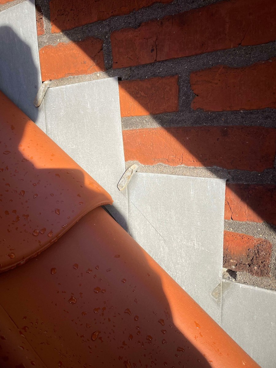

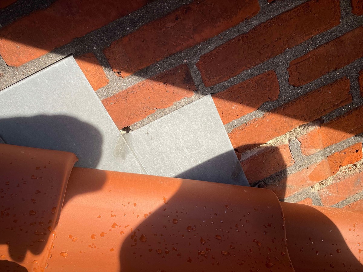

Efter jeg har lagt nyt tag på mit hus, er det hævet ca 75mm, og gør at denne zink trappe sidder lide for langt nede. Før sad der bly under og ud over tegl. Nu tænker jeg at købe noget flash / flex inddækning og lime på murværk og ud over teglet. Og så montere zink "trappen" igen.
Giver det mening at skære zink stykkerne kortere så jeg kan benytte samme fuge, eller er det bedst at de har den højde de har, og så rykke dem en fuge op? Kan de blive for korte, eller er det ok så længe de lige dække flexbåndet? Det er ikke et udsat sted, da der er udhæng lige en lille meter over.
Her tænker jeg i at minimere arbejdsgangen :)
Tak.
 Vh.
Det er jo altid "vandets vej" man skal tage som lovgivning her. Som jeg ser det så skal flex inddækning gå op over tagsten, hen til muren og op under Zink trappen, på sådan en måde at vandet løber ud i første rende på tagsten..
Hvis du beholder dem på samme plads så bliver der en "grøft" på flex inddækning, og en meget lille margin hvis der samles noget sne eller blade.
Så løft dem op og få det lavet ok med det samme.

 Tak det gør jeg :)
