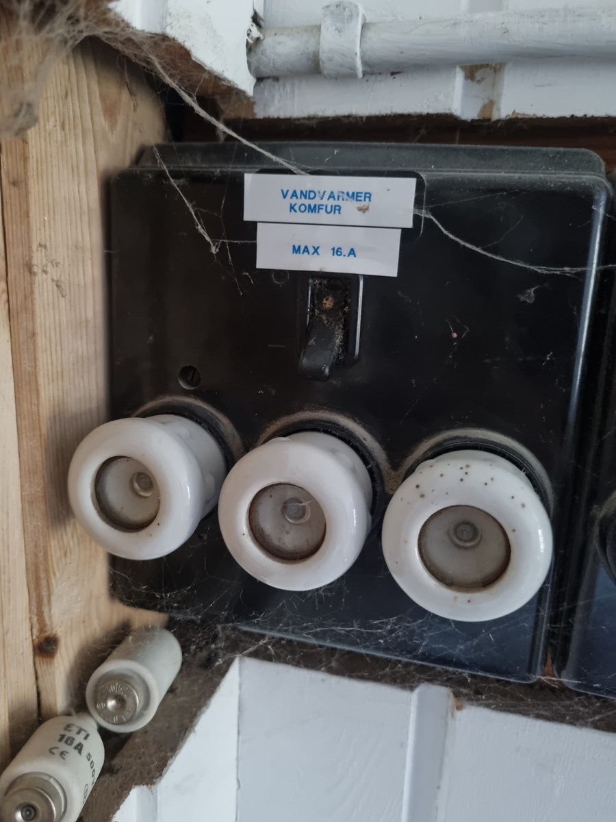

Jeg har kig på et nyt komfur, men der står følgende i beskrivelsen:
  • El-tilslutning, amp.: 25A - Leveres med norsk kabel. Ved installation i Danmark brug dansk kabel: 3*16A
Vil sådan et komfur kunne installeres hos os (af en elektriker, tør ikke selv rode med den slags)? Har vedhæftet et billede af vores installation.
Tak for alle input!
Ja, det kan det godt.
Selvbygger med stort S.
Der skal sandsynligvis skiftes kabel på komfur, men det er heller ikke noget problem.
I DK må du højest have 16A på 230V - andre lande vi normalt sammenligner os med må man gå højere op. Der er nok lidt ledning der skal flyttes internt i komfuret , plejer at være velbeskrevet.
Kurt54 skrev den 18-11-2024 16:27:44
Som jeg husker er der 230 volt mellem 2 faser, mange steder i ​ Norge, og ikke unormalt der kun er 2 faser ført frem..
