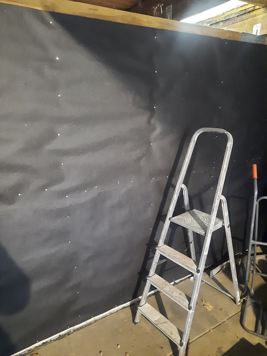

Jeg skal til at beklæde en let væg I min carport.
Jeg havde tænkt mig at montere vandrette lister hver 40cm og så ovenpå disse montere kompositbrædder lodret og så lade hver anden overlappe.
Jeg kan dog se at der flere steder vises at man først montere lodrette lister og derefter vandrette lister på disse for så derefter ar montere beklædningen
Er det nødvendigt med de lodrette lister når der jo er ventilation op mellem hver anden beklædningsbrædde og der jo 2 cm afstand mellem vindpap og de lodrette lister?
Det skal siges at væggen er langt inde i carporten så den vil aldrig blive udsat for regn.

Hvad har du bagved den sorte vindpap?
Selvbygger med stort S.
100 mm rockwool og så krydsfiner som indvendig beklædning

Hvis det skal bygge efter boge er din facade ikke ventileret godt nok, men jeg ville ikke være betænkelig ved at lade mellemrummene i din 1 på 2 beklædning udgøre ventilationen.

De 3 af væggene er mur og den sidste en let væg.
Tanken er at gøre det tæt og isolere loftet og lade gulvet være fliser som i resten af carporten - jeg håber så det vil være nogenlunde frostfri pga varme fra jorden.

Du kan sagtens nøjes med ventilation via mellemrummene i beklædningen som jeg foreslår. Alternativt skal du ud og købe de dyre ventilationsklemlister.

Det er i en carport hvor jeg så har sat nr 4 væg op så der bliver et rum i enden af carporten :)
  1. Så tænker jeg lister vandret der på beklædning og så musestop/metalgitter i mellemrummene i beklædning.
