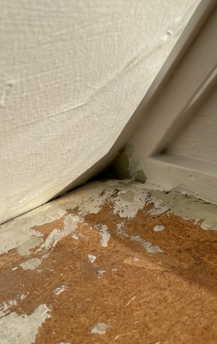

Spånplader på loft er opfugtet, hvad gør jeg?
På 1. sal er loftet over nogle rum lavet af spånplader.
Inde i hjørnet ud imod gavlen i den ene side er spånpladen opfugtet. Se billede.
Ved ikke hvor godt man kan se det på billedet at det er svulmet op...
Det fugtige område er cirka på størrelse med en hånd. Det er blødt når man trykker på det med en funger.
Jeg kan ikke umiddelbart se hvor fugten kommer fra. Taget er forholdsvist nyt betontagsten. Kun 5 år gammelt.
Der er en rude I gavlen, men der er ikke dug eller fugt på ruden eller i karmen. Træet omkring vinduet virker fint og hverken rådden eller fugtigt.
I rummet under det fugtige sted er der badeværelse, men der er ikke bruser eller lign i den ende af rummet, hvor der er fugtigt i loftet ovenfor....
Hvad gør jeg her?
Jeg forestiller mig at det noget jeg skal have forsikring ind over. Men er det husforsikring? Eller er det ejerskifte? (har lige overtaget huset i sommer)
Skal jeg gøre noget nu og her for at undgå at det breder sig? eller bliver ​værre?
I dag regner det. Jeg har været oppe at kigge. Der er ikke kommet noget synligt vand ind...
Nogen bud på hvad jeg skal gøre for at fejlsøge videre?
Hvis loftet er godt udluftet med undertag og spalte ved tagfod og rygning, kommer det sikkert nedefra - har du en dampspærre eller pudset loft i badeværelset. Om bruser mv. er i den anden ende hjælper ikke - varm fugtig luft stiger op.
Sørg for udluftning efter bad mv. Ps. ligner nu mere osb-plader.
cdp skrev den 19-11-2024 16:51:59
Hvordan undersøger jeg om det er det?
Det ved jeg simpelthen ikke. Jeg har ikke selv lavet badeværelset. Jeg tror ikke loftet er pudset. Det ligner gips mellem synlige bjælker/hanebånd.
Der er ikke noget vindue i badeværelset. Der er kun en ventilator. Den er fugtstyret, men der skal ret meget til før den går i gang. Vi kan imidlertid manuelt tænde den også, hvilket vi gør hver gang vi går i bad.  Men ja, der er måske lidt fugtigt i badeværelset....
Kan badeværelset være konstrueret/bygget ulovligt? Og skal vi i så fald ​have ejerskifteforsikring ind over?
Hvordan kommer jeg videre med sagen?
