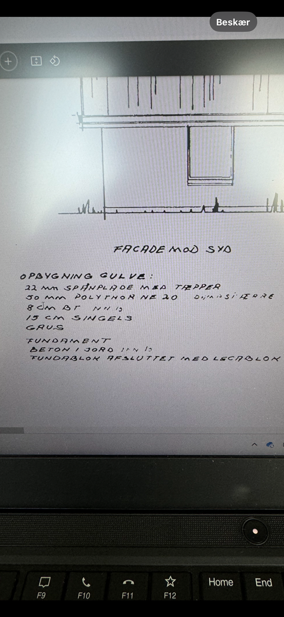

Der er x antal cm grus, 15 cm singels, 8 cm beton (klaplag), thats it.
Så var der 5 cm flamingo og 2,2 cm spånplade med gulvtæppe, opvarmet med radiator

Sådan er gulvet opbygget
Det foto er jo det samme som du har skrevet, og ikke husets øvrige isolering!
