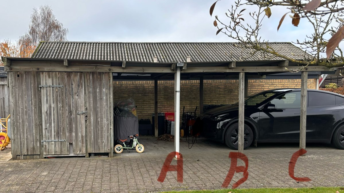

​Jeg skal have ​fjernet ​denne ​carport/skur og bygget noget lignende. Jeg kunne dog godt tænke mig at undvære ​stolperne i den ene side. ​Hvordan ​kan jeg forstærke konstruktionen sådan at stolpe A,B,C kan undlades på den nye carport? ​
Hvis du kan acceptere at bibeholde stolpe C, vil det ret kunne laves i træ. Hvis du vil have alle 3 stolper væk, skal du nok over i en opbygning med et stålskelet.
