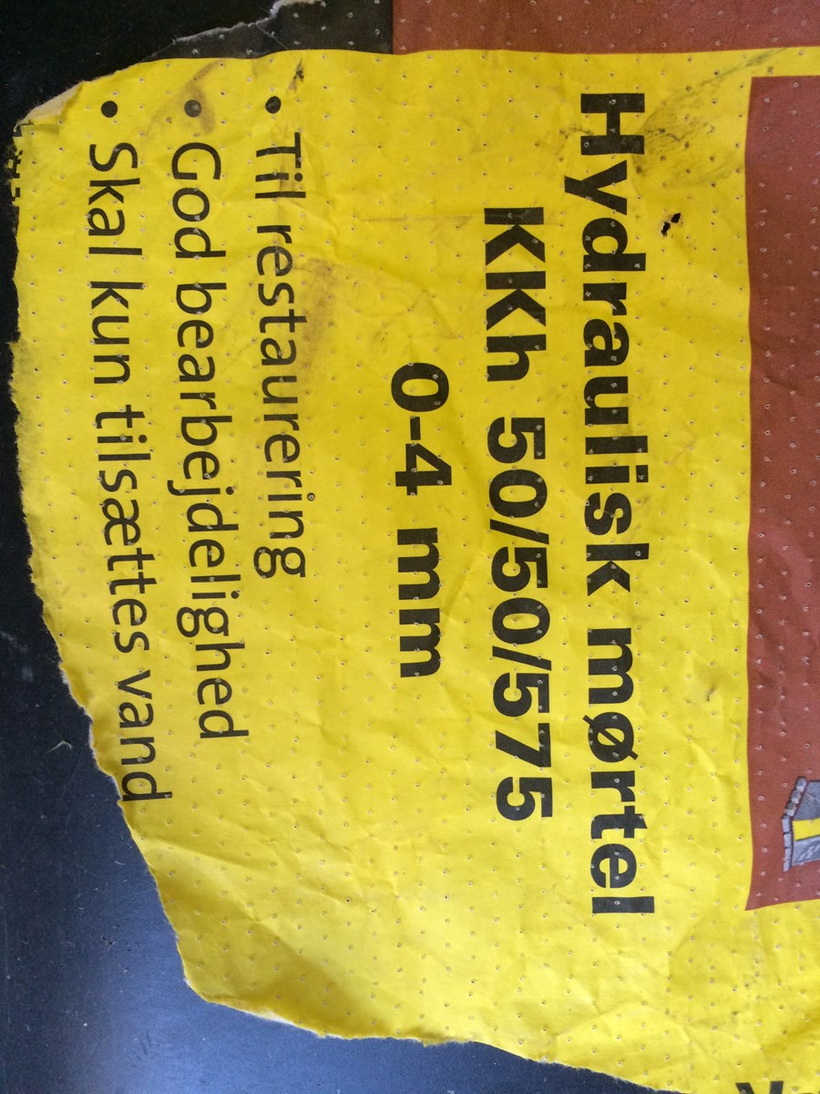

Hvad står tallene 50/50/575 for?
Er det indholdet af kalk, mørtel og sand?
Jeg er stødt på nogle hydrauliske mørtler med nr. 35/65/500. Hvilken er bedst til mit formål?
Har du et forslag til, hvor meget færhår der skal i?

Er der lige meget om jeg bruger 50/50/575 eller 35/65/500?
