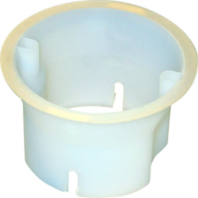

Så kan el installationen også blive lovlig ;-)
 Man kan jo bare sætte en afstandsring i, så er det lovligt..
Ja hvis ledninger er lange nok
