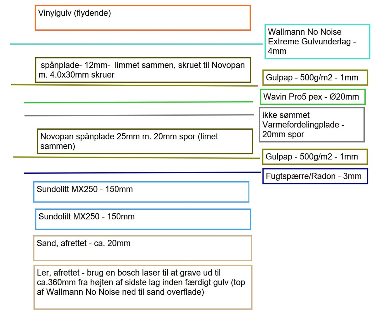

Har brugt en del tid herinde og har fundet mange måder at lave et flyende gulv på.
Jeg har samlet lidt op, da jeg ikke helt kan finde et billede, med mål ogs.
Her er mit bud på hvordan jeg har tænkte mig at lave det, efter råd herfra og producent anvisning.
Let trægulv, da jeg ikke har så gode erfering met beton.

Hvad ville det koste hvis man fik et firma til at lave det?
Man kan kun gisne om prisen ud fra de oplysninger. Men måske kan du gange med 10
Du skal måle på isolerings pladerne inden du vater bunden ud. Jeg oplever at de ikke er helt 150 mm
Den gulvpap over radonspærre har ingen virkning.
Når du har lagt dine gulvvarme slanger ud, lægger du klar plast hen over og tegner rørføring op med tusch. Dette 1:1 "skattekort lægger du ud over din 12 mm limede spånplade når du skruer den fast. Tape i den ene side og rul den ud efterhånden, skrue direkte igennem plast og riv det væk når du har skruet færdig
