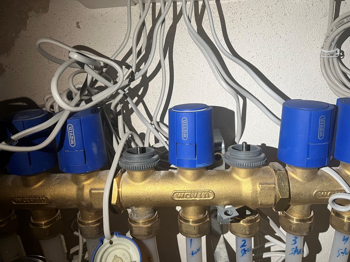

Wavin Telestat lukker ikke helt på 2 kredse - stift for høj
Jeg har en gulvvarme  med 8 slanger
Kredsløb 4 og 5 lukker ikke helt. Se den lettere hvide telestat på kreds 5 på foto. Der kaldes ikke på varme
Sætter jeg telestat 5 på kreds 3 lukker den helt så går ud fra at telestat 4 og 5 er ok og at de heller ikke har first open aktiv.
Jeg kan se at stiften på kreds 5 er en smule højere end stiften på kreds 3 så min formodning er at det er stiften den er gal med mht højden af den
Er min formodning korrekt?
Hvordan kan jeg sænke stiften 1-2 mm?
Er du sikker på at den ikke lukker, altså stopper varmen ikke i den pågældende kreds?
Ja for fremløbsslangen er lunken de andre kolde når alle termostater ikke kalder på varme
Så der løber tilsyneladende en smule vand frem
Som jeg husker det, kan man justere den grå adapter-ring op og ned ved at dreje på den og på den måde få telestaten til at lukke helt i.
