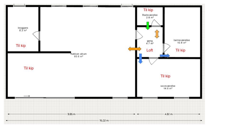

Jeg bor i et hus med loft til kip i næsten alle rum. Der er dog et enkelt rum med loft (se vedhæftede). Her kunne jeg godt tænke mig at smide et ventilations anlæg op (sansynlivis eco 360R). Det er mest for at sikrer god luftkvalitet i soveværelserne.
Da næsten hele huset er til kip er det umuligt at placere alle ventilerne korrekt. Jeg har planlagt indblæs i soveværelserne og udsug i badeværelse, men hvad med gang og køkken alrum? min umiddelbare tanke er udsug i køkken-alrum (selvom køkkenet er i den anden ende) og indblæs i gang. Er jeg på rette spor?

Jeps, den har jeg læst. Det betyder at jeg skal op i en ø200, hvilket jeg også har tænkt mig for alle hovedrør. De skriver også at man med fordel kan gå en dimmension op til afkastet/indsug, men så ender vi i en ø250. Samtidigt er udgangen på anlægget ø160, så jeg der er åbenbart undtagelser. Derfor mine tanker omkring størrelsen på afkast/indsug.

Jeg har overvejet at køre Lindab inDomo, da det er for snævert at komme ud på badeværelset med en ø125 (især med bøjning til ventil). Samtidigt bliver det nok lidt svært at få plads til lyddæmper på alle udgange da det hele er samlet i et lille rum. Med Lindab systemet kan ​jeg se at der bare kommer en lyddæmper mellem anlæg ​og fordeler da slangerne går direkte til ​ventilen.
I forhold in om ​der skal udsug i gang eller køkken alrum, så ​skal det nævnes at jeg har en brændeovn i den modsatte ende af stuen som bliver brugt en gang i mellem.

Du skal have noget udsugning i køkken og bryggers/teknikrum. Både for at holde disse rum med god luftkvalitet, men også fordi du ikke kan suge tilstrækkeligt fra det lille bageværelse.
Har du gjort dig tanker om den kommende tilbygning? det er en rigtig godt ide at have nogle overvejelser om dette med, så det kan indarbejdes i f.eks. ventilations systemet allerede nu i designfasen.

Jeg er klar over at det er optimalt med udsugning i selve køkkenet og bryggers, men der er loft til kip i hele den del af huset. Jeg er selvsagt ikke specielt interesseret i at have rør gående oppe i loftet. Ventilation i den ende af huset kan laves når taget en gang skal lægges om. Så kan rørene ligge på ydersiden af dampspærren med 150 mm isolering over.
Anlægget er tænkt sammen med en udbygning så der nemt kan trækkes rør der ud.
