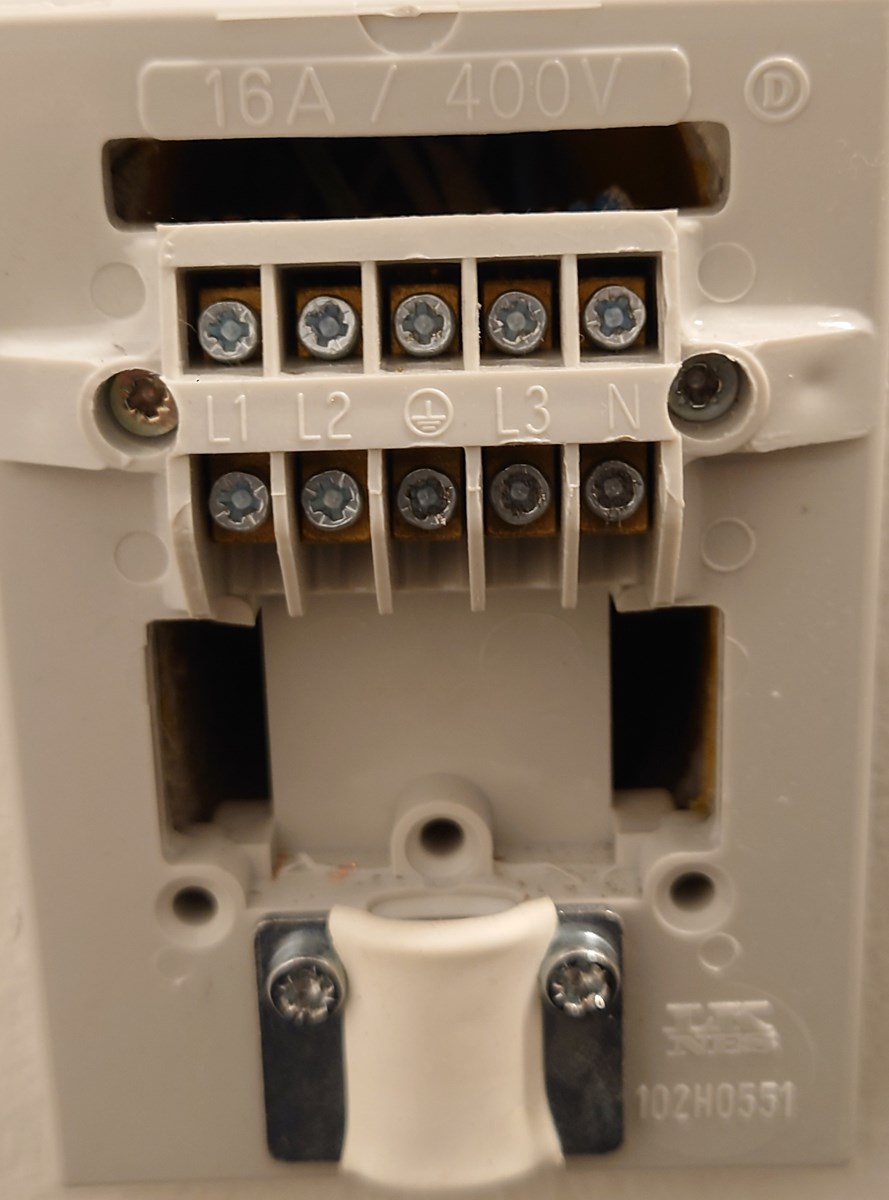

Hej jeg købte vaskemaskine og vil gerne tilkoble til strøm Vaskemaskinen har almindelig stikkontakt "som til 220 volt" men på væggen er der noget helt andet strøm forbindelse så jeg forstår det sådan at jeg skal klippe " ledningen over i vaskemaskinen og forbinde den til stikkontakten i væggen" denne stik kontakt i væggen ser sådan ud " jeg vedhæfter billede" mit spørgsmål er hvordan jeg skal forbinde ledningerne til denne stikkontakt i væggen?? Jeg ved kun hvor den flere farver ( grøn jordforbindelse skal forbindes) ellers jeg har brug for hjælp
Tak på forhånd

Du klipper stikket af ledningen til din vaskemaskine, og fjerner lidt af kappen, så du kan afisolere ledningerne.
Den gul/ grønne skal forbindes til jordklemmen (den midterste) i vægudtaget. Den blå ledning forbindes til “N-klemmen”, og den sidste ledning forbindes til L1 eller L2 eller L3.
og hvis der med tiden kommer en tørretumbler til sættes denne på en af de andre faser for ikke og belaste sikringen

Det vil sige hvis jeg får tørretumble så skal jeg tilkoble en gang til " blå ledning til""N og så ( jordforbindelse) og så skal jeg vælge en "" ledig forbindelse fra L1  L2 eller L3
Olek 53
Netop
Ja, det er rigtigt. I dit sted ville jeg ofte det det koster at få lavet to stikkontakter, så du bare kan tilslutte med den stikprop, maskinen et født med.

 men glem ikke der er 400v imellem disse 3 faser med hver 13/16ampere bag alt efter om kablet er 1,5 kv eller 2,5 kv så altid sluk for gruppen når man tilslutter for ikke ved en fejl og berører noget
