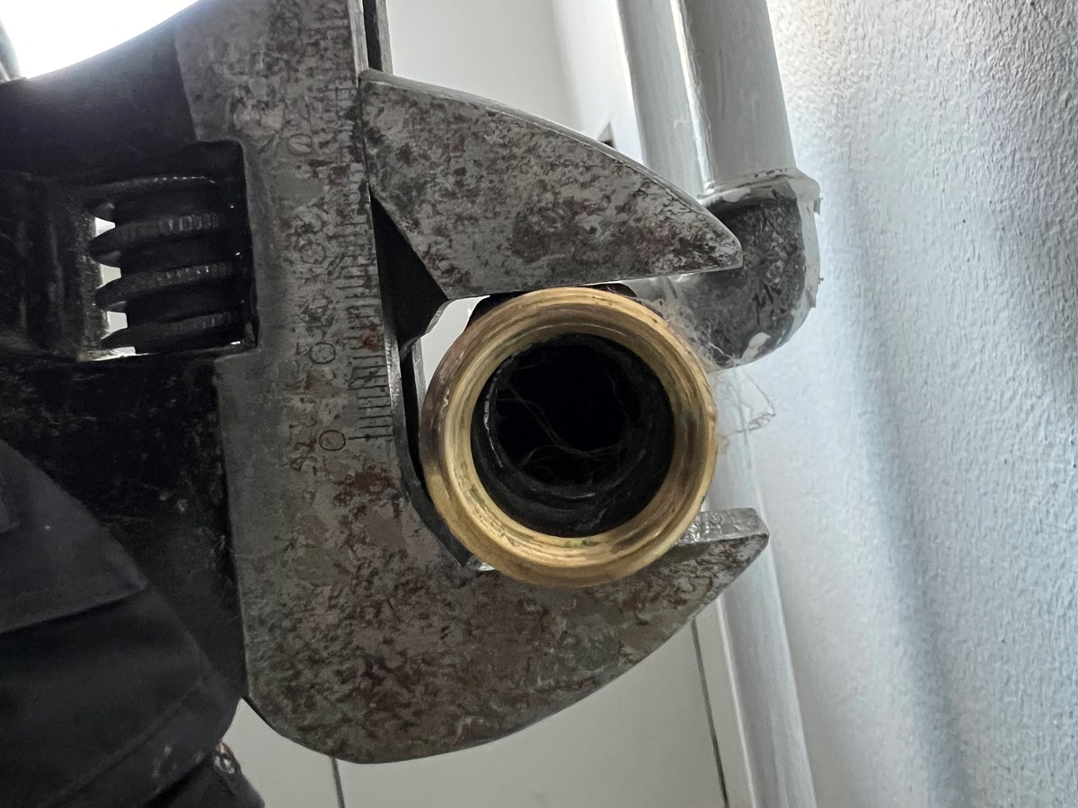

Er en radiator standard i gevind? HrT 2454 3400 15-11-2024 16:44 Har fået tilbudt en radiator. Gratis og ganske fin. Men er standarden 1/2”, eller alternativt: hvordan ser jeg det på en monteret radiator før jeg skiller den ad? 9 svar Følg tråden Annonce Annonce Annonce
kovas 4124 9670 15-11-2024 17:43 Det er helt sikkert standard gevind. Hvis røret er alm sort rør så vil 1/2" være ca 22mm udvendigt.3/8" ca 18mm udvendigt. Mange hilsner Kovas,I et diktatur må ingen sige sandheden.I et demokrati må alle lyve.KK Steincke.
HrT Trådstarter 2454 3400 15-11-2024 17:45 kovas skrev den 15-11-2024 17:43:17Det er helt sikkert standard gevind. Hvis røret er alm sort rør så vil 1/2" være ca 22mm udvendigt.3/8" ca 18mm udvendigt. Super. Tak 👍😊
kovas 4124 9670 17-11-2024 16:50 det du viser er unionen som kobler til radiatoren den sidder sammen med an omløber som er større. det rør du skal måle er det som der sidder i det du viser i svensknøglen. Så får du målet på indgangen i radiatoren. Hvis du kigger på den bøjning som ses dybere i billedet så står der 1/2". Mange hilsner Kovas,I et diktatur må ingen sige sandheden.I et demokrati må alle lyve.KK Steincke.
HrT Trådstarter 2454 3400 17-11-2024 17:51 kovas skrev den 17-11-2024 16:50:30det du viser er unionen som kobler til radiatoren den sidder sammen med an omløber som er større. det rør du skal måle er det som der sidder i det du viser i svensknøglen. Så får du målet på indgangen i radiatoren. Hvis du kigger på den bøjning som ses dybere i billedet så står der 1/2". Ah, forstår det. Der er rigtigt nok en forskruning. Jeg må måle, når jeg får den sat op igen (har den hjemme nu, men NU er der dømt afslapning fra husprojekter før næste weekend igen) Annonce
