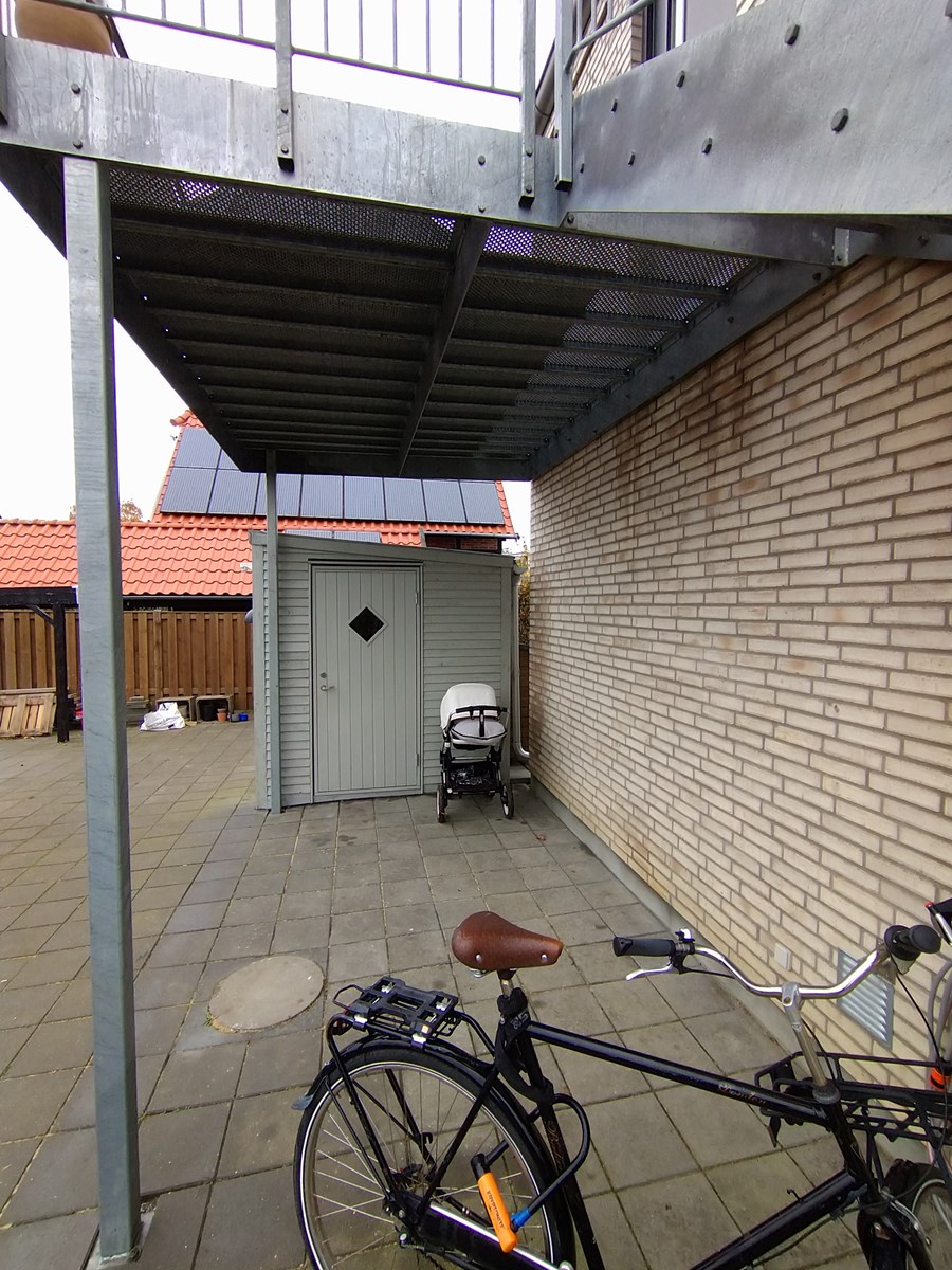

Jeg vil gerne lave noget afdækning på undersiden af vores metal-altan sådan at vi kan bruge pladsen under til flere ting, og søger råd og tips til hvordan jeg bedst gør.

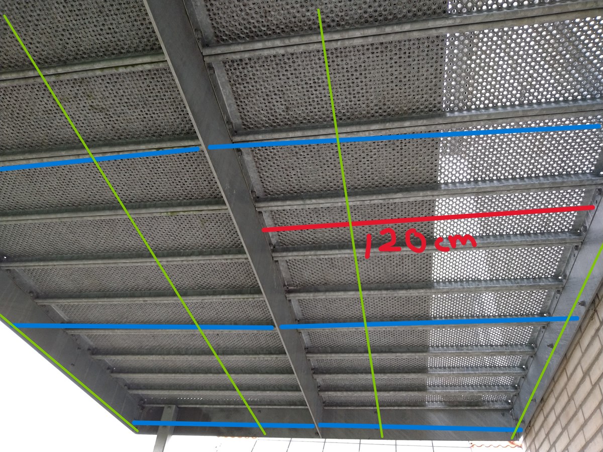

Jeg havde ummidelbart tænk at sætte nogle trapez-tagplader i plast op på undersiden. De skulle have et lille fald væk fra huset. Jeg kan læse mig til at trapez-plast plader skal have en hældning på 3 cm pr meter og at der maks må være 70cm mellem understøtningen. Stål plader kan måske klare lidt mere...
Problemet er hvordan pladerne lettets fastgøres. Man kunne måske bygge et skelet af reglar i passende størrelse som jeg har tegnet med blå/grønne streger på det ene billede? Eller kunne man bruge nogle vinkel-beslag eller vinkel profiler i metal?
Hvordan ville I gribe det an?

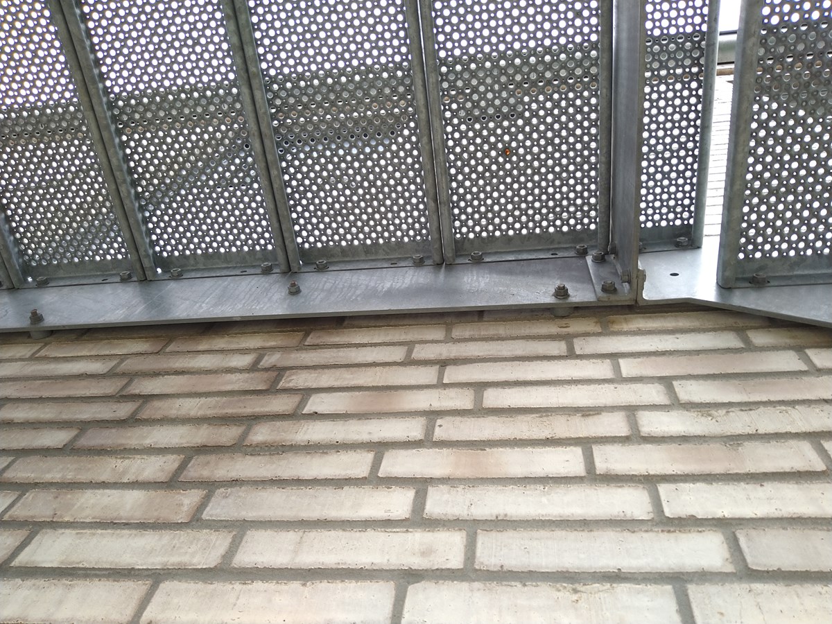

Jeg kender de riste ret godt. Har arbejdet som reparatør på den fabrik i 35 -40 år sammenlagt.
Du behøver ikke at bore men kan skrue igennem risten. Der er de mindre huller ( drænhuller) som er presset nedad. De passer lige til en skrue som så er undersænket.
Så det er blot at sætte lægter op under ( Dine gule streger)
Så må der sættes lægter stumper på siden, som kan nå ned til  endnu en række lægter som går i samme retning. Her laves så fald på. Så kan 240 cm lange plader skrues op under.
I stedet for lægte stumper kan galvaniseret hulbånd også bruges til ned-stropning.
