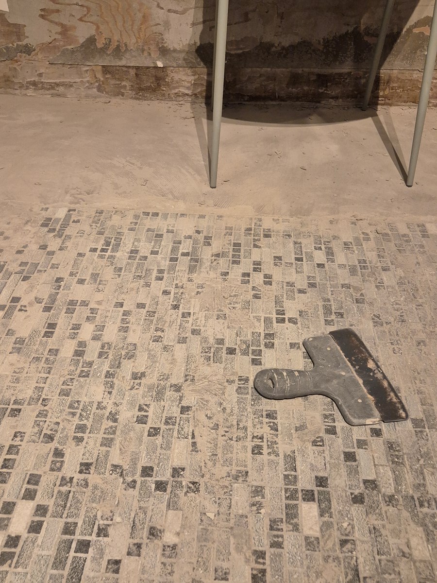

Vi har gang i et mindre badeværelsesprojekt. Med bla. fjernelse af linoleums gulv - det viser sig nu at give en uforudset udfordring.
Fliser som ligger på gulvet under, er skrukke mange steder og det virker en tildelt en anelse ujævt.
Det drejer sig om gulvet ved toilet og håndvask, da vi endnu ikke er nået til brusenichen.
Mit spørgsmål er nu, hvad vil den bedste løsning være herfra. Vores plan/forhåbning var at vi kunne nøjes med at påføre microcement ovenpå de eksisterende fliser...
På forhånd tak
Velkommen på lds
Du skal have de skrukke fliser limet fast. Men de er jo også ret lette at tage op.
Så skal du have fliselim hugget fri på gulvet.
Det kan indeholde asbest, men det kommer an på hvornår de er fra.
Tak for svar.
Jeg har vedhæftede et billeder der viser fliserne på gulvet.
Jeg havde på fornemmelsen, at de nok skulle limes på ny. Men jeg var lidt usikker på hvorvidt det er lige til at gå til.
Ok de er så ikke så nemme, da de er meget små. Men det er nødvendigt ellers kan overflade behandling ikke holde.
