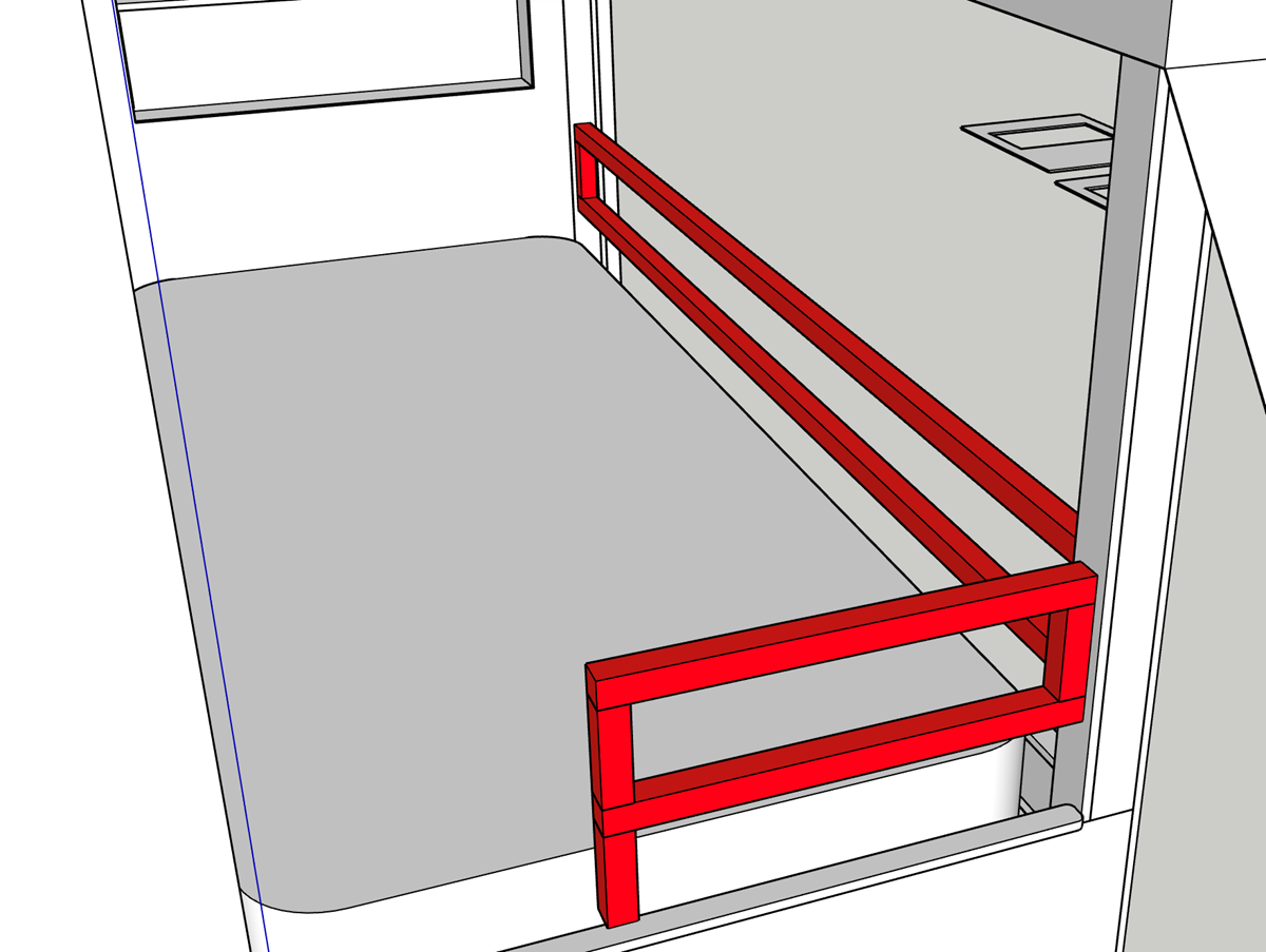

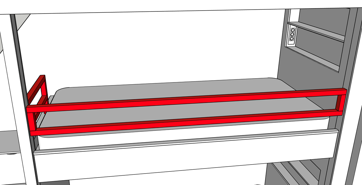

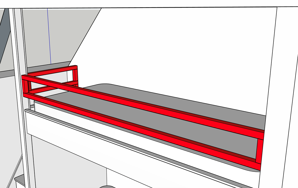

Jeg er i færd med at bygge en køjeseng til mine nevøer.
Jeg har tænkt mig at lave gelænderet til den øvre køje, af 33x33 mm fyr hobbyliste (Se rød element på billederne).
Da det ikke skal males, ønsker jeg at montere den uden synlige skruer/huller (Eller en smart løsning med).
Køjesengen er bygget, så har kun mulighed for at montere gelænderet, ud fra hvordan køjesengen den står nu.
Søger nogle kloge bud, for jeg er blank for idéer

Jeg ville nok bide i det sure æble og bruge skruer, men du kan jo forsænke dem, og så lave en prop i samme træ som listerne. Hvis du er lidt påpasselig så kan åretegningen i propperne næsten matche listens åretegning.

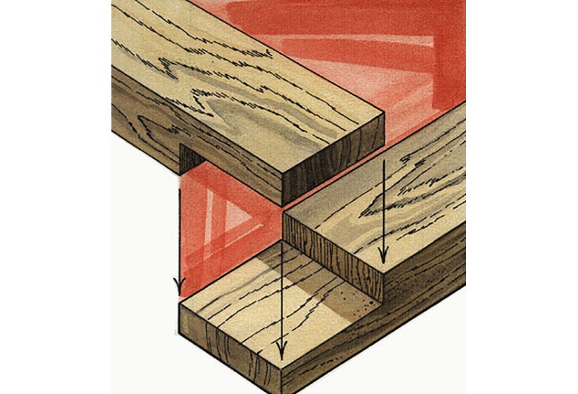

Hvis du samler gelænderet med 50/50 samlinger i hjørner mm, er det kun fastgørelsen til resten af sengen der skal bruges skruer til.
Har du overvejet at bruge dybler plaseret i huller i både gelænder og køje og dermed være skjulte. Dybler limes i begge dele
De to tværstivere kan fastgøres med skrå skruer fra bagsiden, og de lodrette fastgøres med proppede skruer, så bliver det ikke mere usynligt uden du er ude i rigtig snedkerarbejde.
Med de tynde tværstivere kan jeg næsten ikke tro andet end det bliver noget dallerværk uanset hvor godt du laver det.

Ville dybler være holdbare nok? Sikkerhed er af allerhøjeste prioritet
Enig med SuperDYI, 33x33mm i 2 meter længde lyder ikke særligt stabilt.
Nu kan jeg ikke se afstanden mellem de lange vandrette gelændre, men har du overvejet risiko for at nevøerne (antager det er børn...) enten kan kile sig igennem eller at de kan få hovedet i klemme, specielt med de her meget fleksible lister.
Prøv at søge på "afstand mellem balustre" på Google, så er der god hjælp at hente

Dyvelmetoden er helt sikker, men metoden kan naturligvis være mindre sikker hvis træet de monteres i er for let, eller limningen ikke er udført ordentligt. Men hvis gelænderet er lavet af splejset materiale kan det jo også knække.
De 2 lange bliver stærkere hvis du har 2 lodrette med ca. 60 cm mellemrum.
Den lodrette lige hvor man kravler op skal være gennem gående og den nederste der skal så komme imod.
De 33 x 33 er standard i billige " købe senge" men så skal træet være fejlfri uden knaster.
