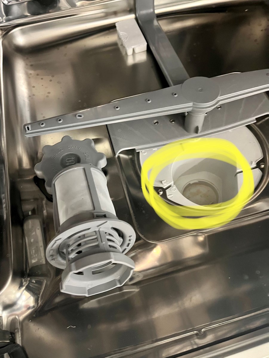

Hjælp !! Sharp opvasker Nulle 14 7130 13-11-2024 11:26 Hvordan får man dette låg af i bunden af Sharp. De vil have 1200-1500 kr for at komme ud og fortælle mig det.. kom frisk !! Hvordan ? Nulle 11 svar 1 2 › » Følg tråden Annonce Annonce Annonce

Nulle Trådstarter 14 7130 13-11-2024 20:25 Jeg vil have det af fordi en hvidevarer mand sagde at der kunne sidde noget fast i “skovlpropellen” i bunden .. Nulle
ev elmand 30607 7480 13-11-2024 23:30 Det du viser er selve sumpen. Du får ingenting ud af at få den af. Du skal sikkert have fronten af nederst og kigge ind under maskinen. Her kan du dreje pumpemotor af, hvis det er udpumpning der fejler.Det kunne være nyttig at du fortæller hvad problemet er med maskinen. Har nogen samlet det, kan det skilles ad. Samles igen ? ?m.v.h. Erik (1/2 ekspert i mange ting)
Nulle Trådstarter 14 7130 14-11-2024 05:24 Den vil ikke lukke vand ud. Har renset slange og si og er pinlig ren, men viser stadig F2 når den skal pumpe vand ud. Nulle Annonce
GodeVen 4376 5220 14-11-2024 08:27 Jeg kender intet til Sharp opvaskemaskiner, men det er meget almindeligt at man kan komme ned til rotoren ved at løfte bundpladen op.Er forklaringen ikke i instruktionsbogen?Her er en tilfældig Sharp instruktionsbog (vi kender jo ikke typen). Der står noget på side 22https://www.sharphome.eu/files/user-manuel-10748144-qw-dx41f47ew-en-min_8F8C70110316.pdfPasser det ikke til din, så find den rigtige instruktionsbog.Se evt denne videohttps://www.youtube.com/watch?v=H7j9pE9KN0Q
Nulle Trådstarter 14 7130 14-11-2024 09:56 Modellen er en QW-GC13U452WPrøver lige det de viste på youtube Nulle
Nulle Trådstarter 14 7130 14-11-2024 10:06 Nope det virkede ikke .. så nu skal den lige drænes igen.Håber virkelig der er nogen der kan hjælpe Nulle
jensen55 326 15-11-2024 19:08 af med bunden ud med afløbspumpen -fjern fremmedlegemet montere pumpen igen og den køre igenDu kan ikke komme til oppe fra
