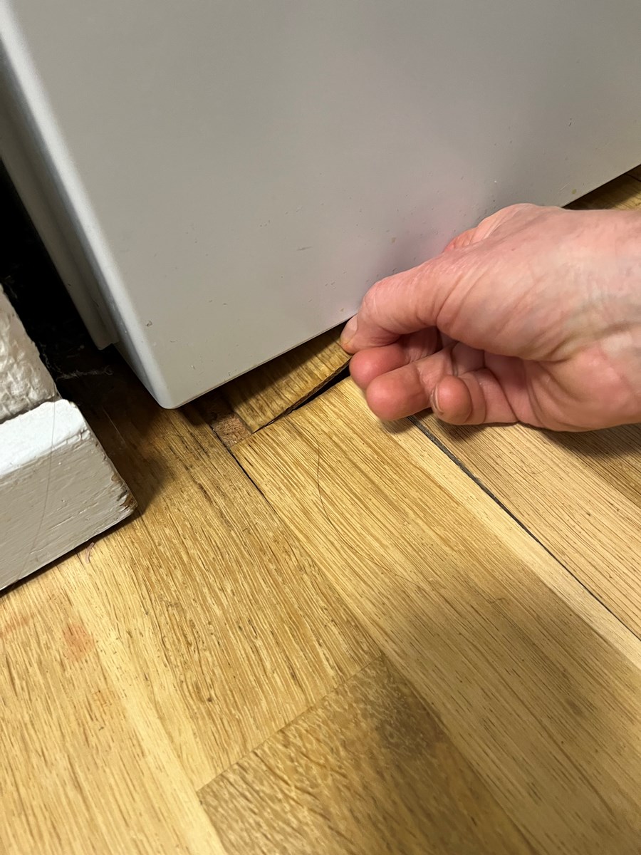

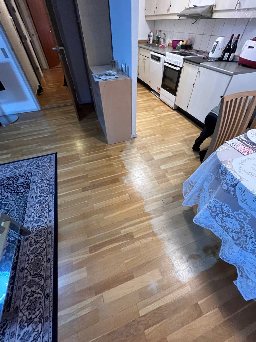

Min kæreste og jeg flytter snart ind i en lejlighed, og vi vil gerne lysne gulvet ved at få det slebet. Det gælder hele lejligheden undtagen badeværelset. Vi har dog et par udfordringer, som vi håber, nogen kan hjælpe med:
  1. Fugtskade i køkkengulvet – som kan ses på vedhæftet billede. Vi tænker, at det skal lappes eller have nye brædder på de beskadigede områder.
  2. Fjerne en skillevæg – hvilket vil efterlade en linje uden gulv.
  3. Stort, lyst felt på gulvet – der ser ud til at stamme fra en gammel slibning eller lignende. Vi er i tvivl om, hvorvidt det vil blende ind med resten, når gulvet slibes.

Det vil ikke være ret meget dyre at skifte hele gulvet til et nyt, fremfor at få lappet pinde i og få det afslebet.
Så slipper i også af med det temmelig umoderne parketgulv.
Vælger i alligevel at få det slebet, skal det hele laves på en gang ellers kan man se overgangene.
