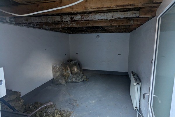

Lang historie kort , ved at lave carport og tilstødende rum, om til et hobby værksted.
Jeg vil godt have det lunt året rundt selv om gulv ikke er isoleret.
Jeg har fjernet loft og isolering der var i det tilstødende rum og mit spørgsmål er, kan jeg blotte spær delvis og stadig få isoleret mit loft?
Det skal siges det i skel med nabo garage og derfor lav højde på ca 203-205cm.
Ja du kan jo godt isolere, og sætte loftsbeklædning op mellem spærene, så du slet ikke mister loftshøjde.
(dog skal du undlade at isolere helt op imod taget)
Var det mig ville jeg sætte troldtekt op under spærene, og leve med 25 mm mindre loftshøjde.
Så ville jeg vælge en belysning der er bygget ind i loftet, eks spot.
